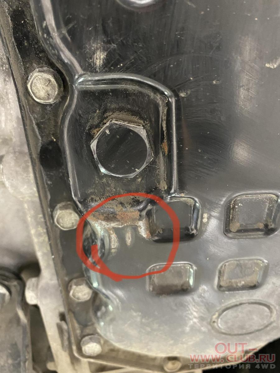

Сообщение от Artem2014 Посмотреть сообщение
На очередном ТО обнаружил притертости на поддоне (или как правильно? Забыл) двигателя и вариатора, которые образовались видимо от трения с защитой Картера. Но при установке защиты обратно, смотрел там много пространства. Понимаю что двигатель может опускаться подниматься, но не столько же чтоб тереться об защиту. Так ещё и вариатор трется. Как такое может быть и на что/ куда смотреть?
Не уже ли нет ни у кого мнения как может натираться поддоны, и как исправить эту ситуацию?
Грязь/снег/лёд между поддоном и защитой.
Достаточно один раз шкрябнуть до металла и ржа полезла. Мало ли что туда могло попасть? Допустим камень.

Имя: Artem
Сообщений: 378
Три года отъездил, и ничего раньше такого не было. А тут на тебе. Странно, но камень вряд ли туда может попасть. Да и странно то, что оба поддона поцарапаны.
