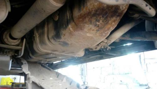

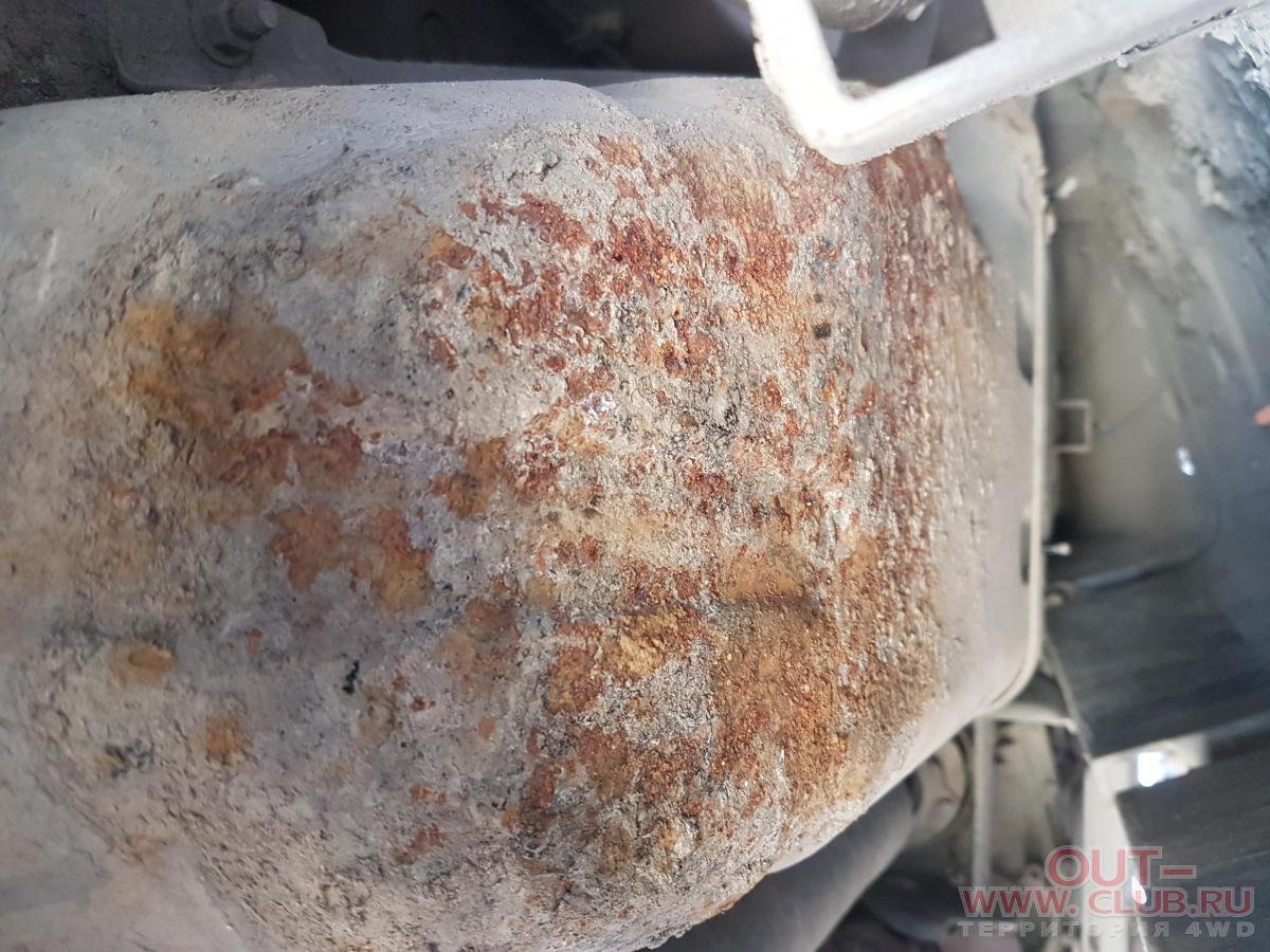

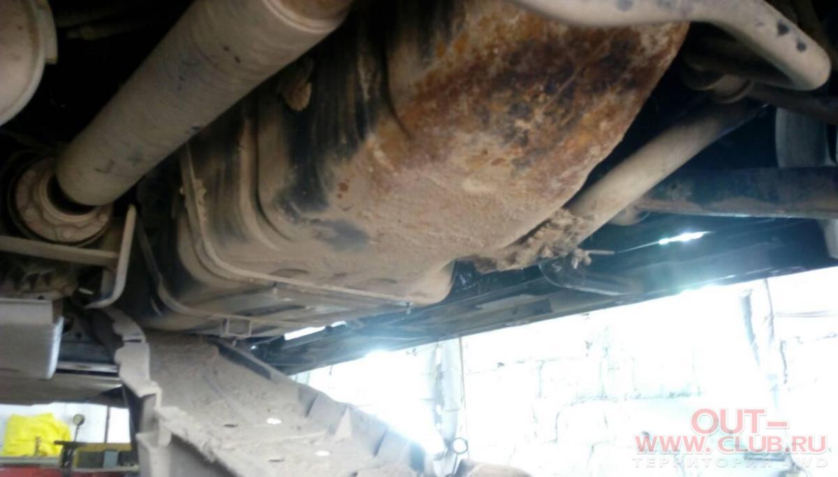

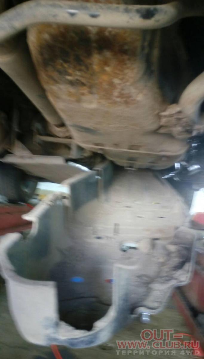

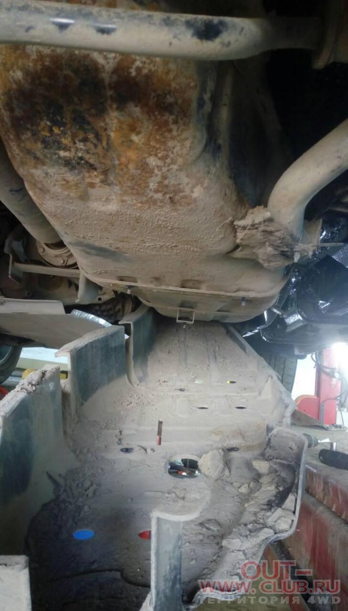

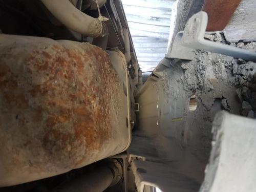

Всем привет, машине 4 года.
Но металл как оказалось почти не проржавел.
За несколько часов удалось все очистить и нанести защите покрытие.
От себя лично советую обязательно доработать пластиковую защиту. В ней нужно вырезать дополнительные отверстия в местах, где происходит застой грязи. В местах, где грязь не застаивается состояние бака идеальное.

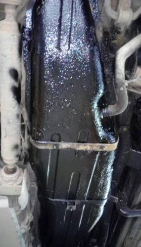

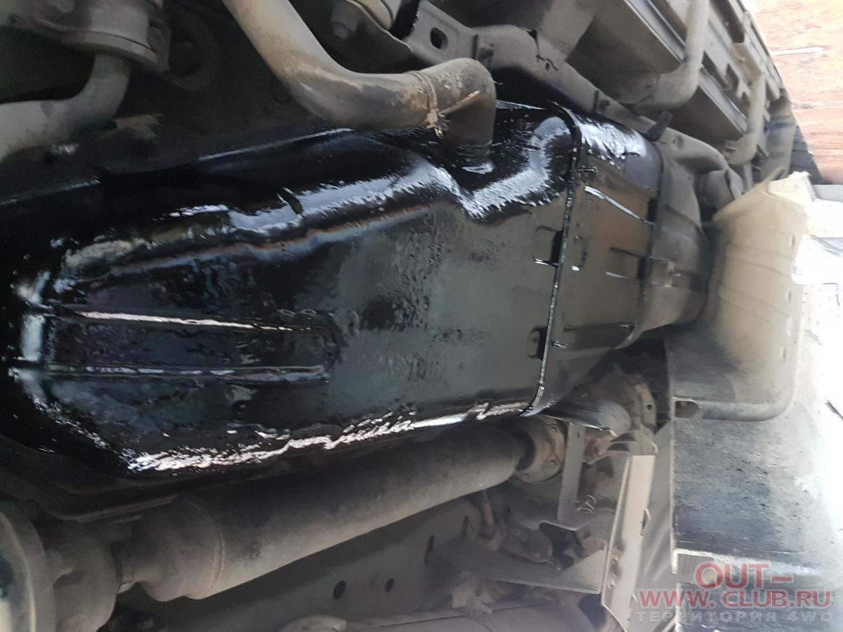

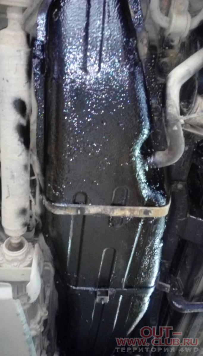

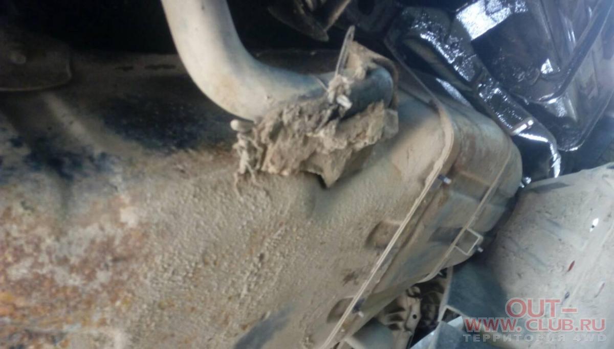

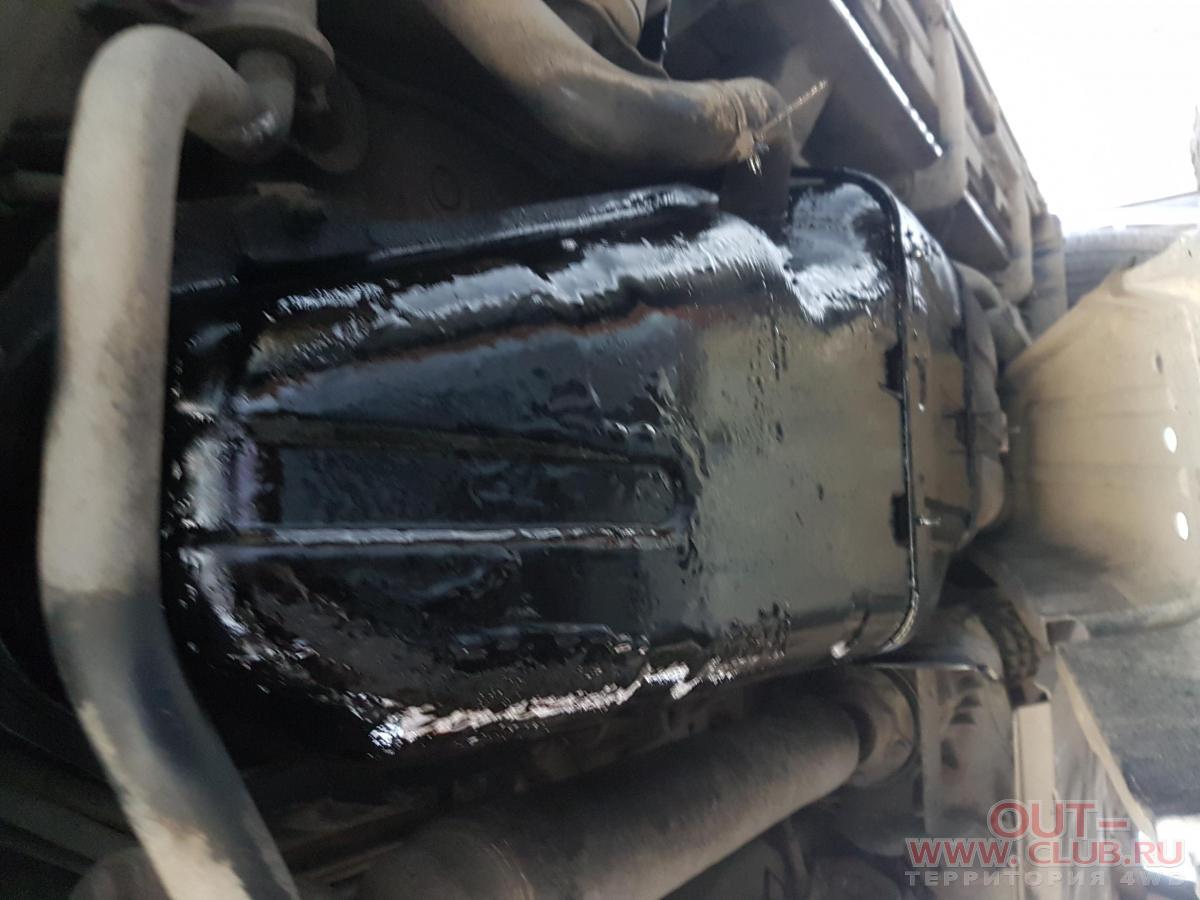

Сегодня мне тоже заантикорили бензобак. Фото как было и как стало (с мобилы). Антикор Вюртовский. Грязи куча, даже с учетом промывки ранее днища и продувки самого бензобака на подъемнике
Сам бак (металл) крепкий, поверхностная ржавчина, 4 года..........
