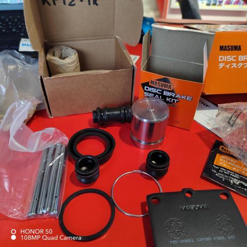

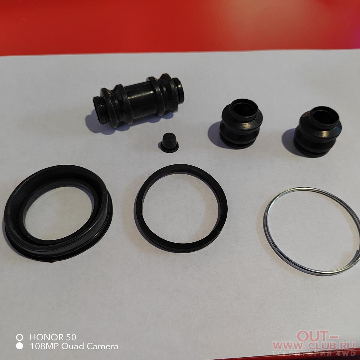

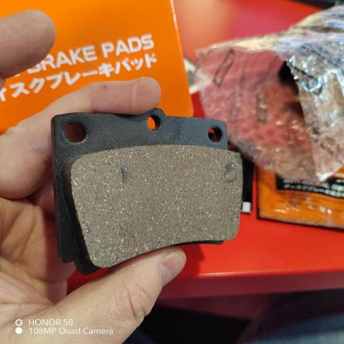

Поставил нержавейку. То что стояло родное - пришел в дикий ужас. Пыльники все были целые. По сравнению с масумой, родные пыльники как тонкая картонка, скорее на бумагу похожа, но скорее время сделало свое дело.
Несколько фото что было и что стало:
Колодки поставил Nibk, Матсуму оставил на след раз
Это уже на авто (колодки NiBK - PN3391 + новые пружинки)
