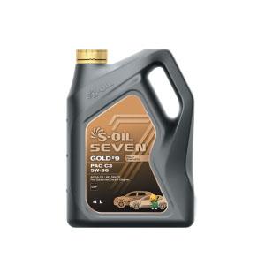

Сообщение от Сергей Ко Посмотреть сообщение
Кто пробовал масло S-OIL Seven Red 7 5W-30 4 л, Южная Корея. По отзывам вроде норм. Цена (при покупке в РК) 2 300 рублей
В продолжение темы. Данное масло не подходит для МПС, правильное будет таким:
Применение
Пассажирские автомобили с бензиновыми и дизельными двигателями.
Транспортные средства с DOHC (многоклапанная система), турбонаддувом (Turbocharger), системой непосредственного впрыска (GDI), каталитическими преобразователями.
Дизельные автомобили с устройствами очистки выхлопных газов, такие как EGR, DPF и т.д.
Особенности
Моторное масло с низким содержанием сульфатной золы, фосфора, серы обеспечивает длительный срок службы устройств обработки выхлопных газов, как сажевый фильтр.
Мягкий запуск двигателя и легкая управляемость транспортного средства благодаря превосходной текучести даже при самой холодной температуре.
Высокий индекс вязкости обеспечивает прочность масляной пленки смазочного масла даже при самых тяжелых условиях эксплуатации.
S-OIL 7 GOLD #9 C3 обеспечивает чистоту и безопасность двигателя, эффективно удаляет загрязнения и шлам внутри двигателя.
Минимизация трения внутренних частей двигателя и экономия топлива.
Международный стандарт
​ACEA C3-16
API SN/CF
MB 229.51 / 229.52
BMW Long Life-04
VW 502.00 / 505.00 / 505.01
Не реклама
