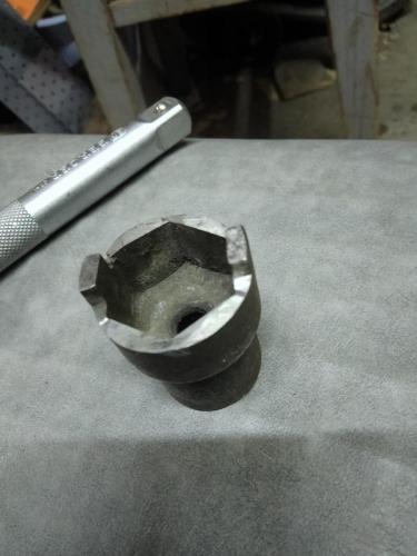

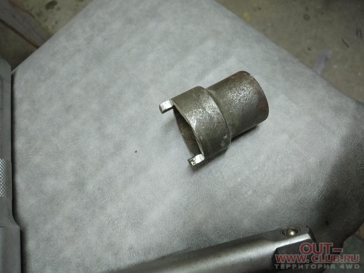

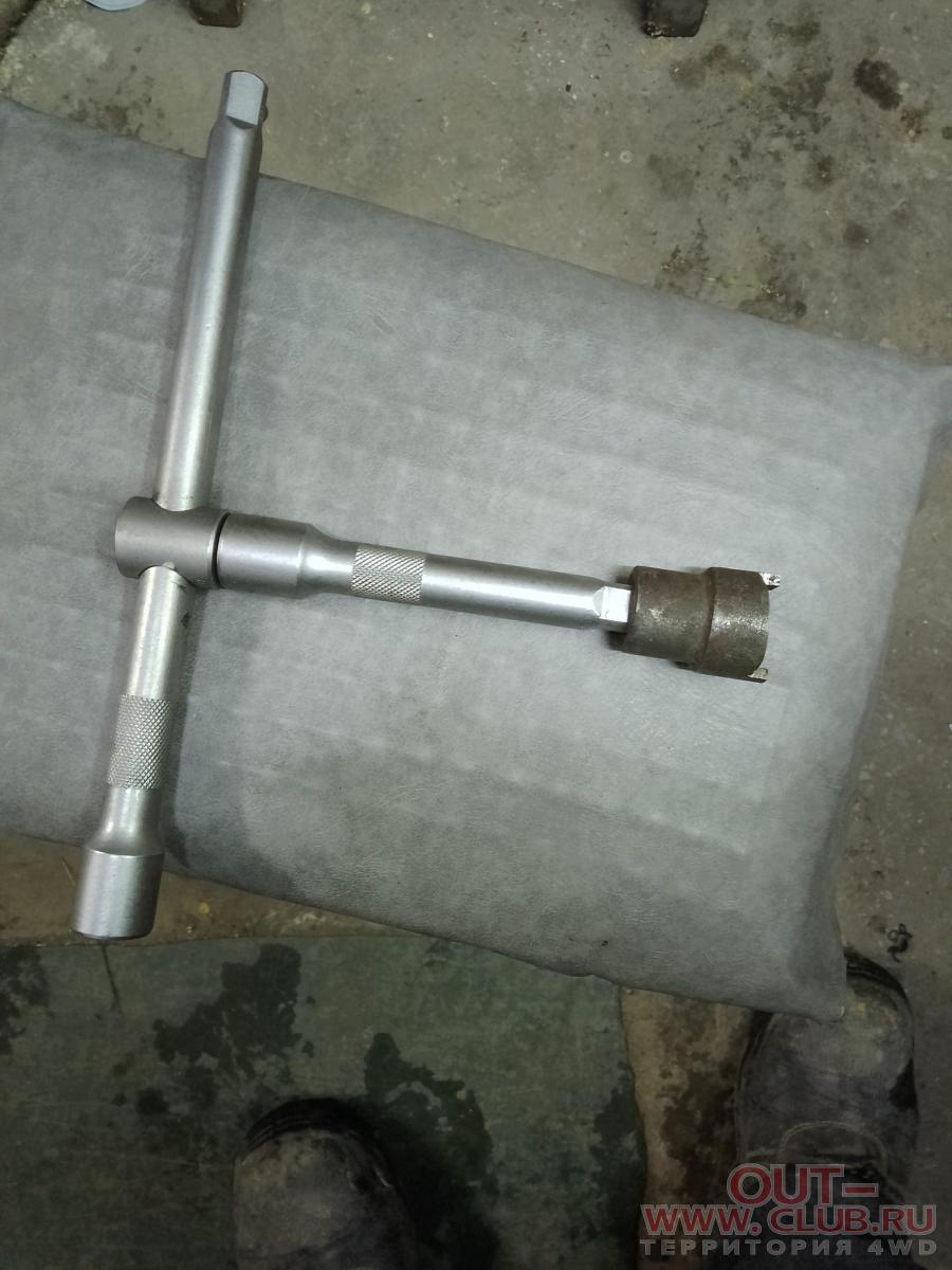

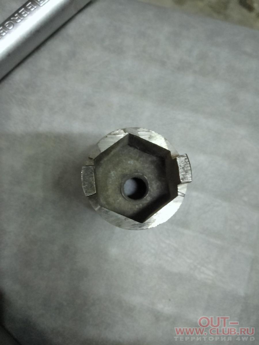

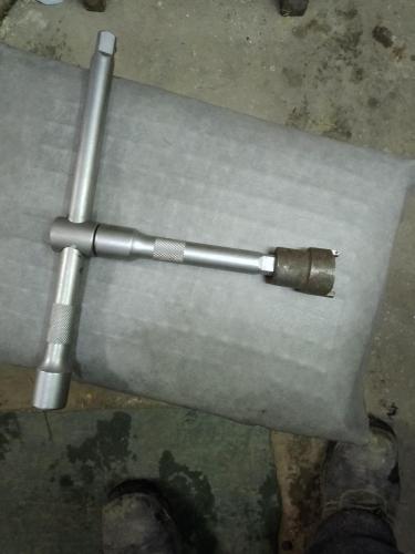

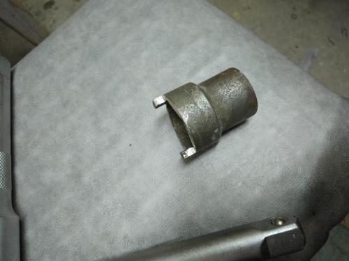

для тех кто столкнулся с проблемой при утапливании поршня задних суппортов предлагаю свою самоделку. подойдёт головка на 24( у меня была лишняя), на 22, 19,17. Немного работы болгаркой, зачищаем заусенцы, чтоб не повредить резиновый пыльник. крутить по часовой. Пользуйтесь одноклубники!
не рассчитал немного количество фоток. Извиняюсь!
