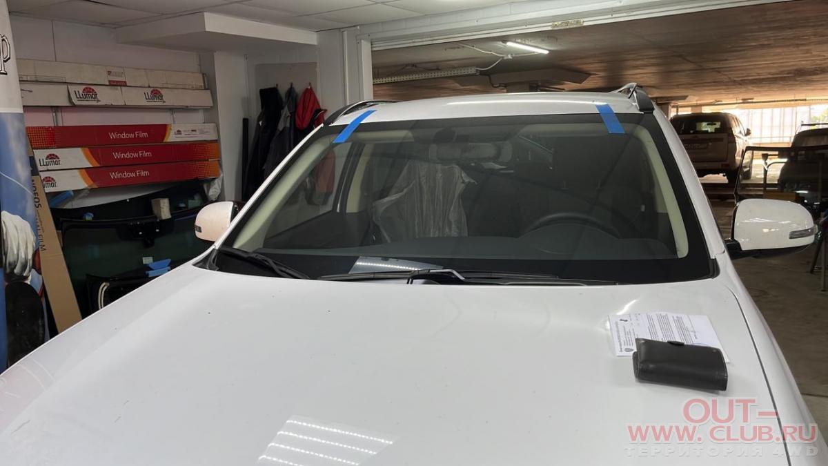

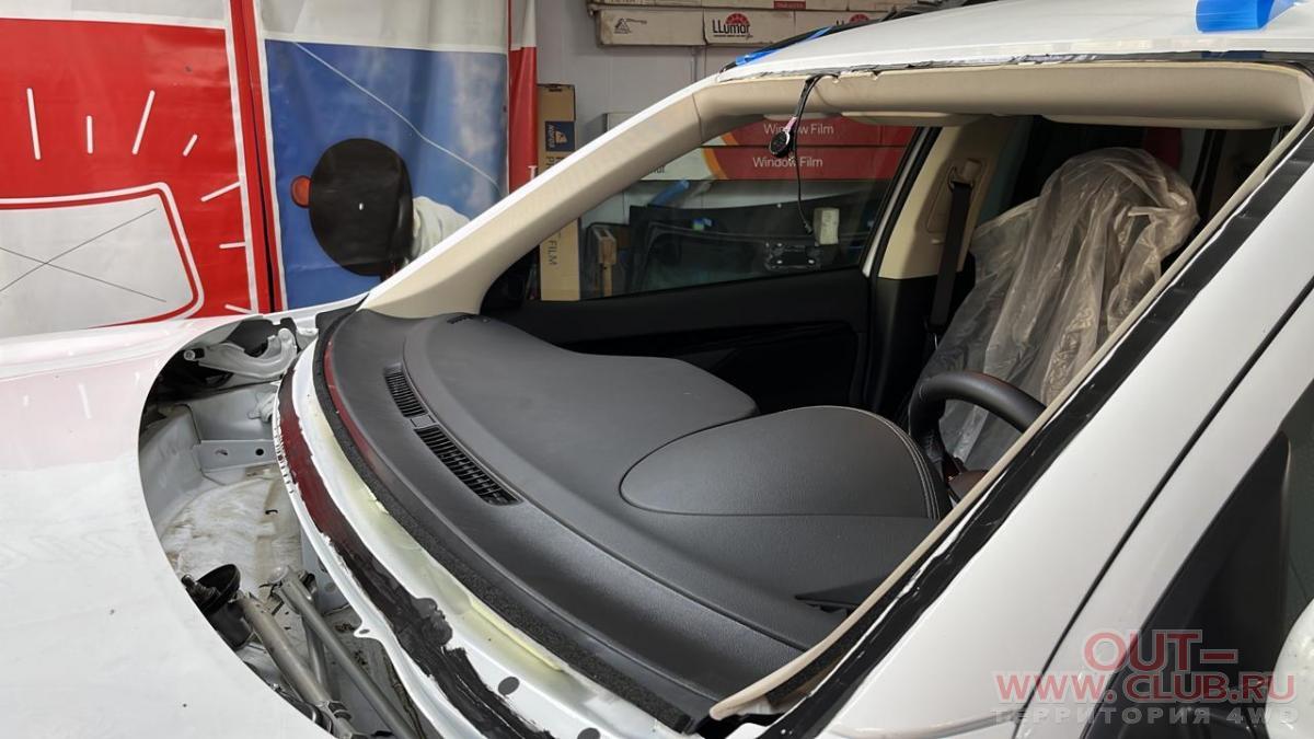

Заменил в начале июля, по совету товарища на XYG, который в теме автопрома. Менял в Москве в автотрейде, собсно, у них и покупал его. Замена заняла около 3х часов. Стекло отличное! Я уже забыл что они такие бывают. Как будто перед тобой воздух, чисто и прозрачно. Перестали бесить пескоструй против солца. При замене успел попшикать ВДешкой механизм дворников. Так что моя оценка 5+ на эту марку.

Важное пропустил. Понятно что новые, они все волшебно чистые.
Из плюсов.
Оно не дорогое и это не значит что оно плохое.
Три месяца после замены, полет нормальный, как и было. Булыжников не ловил, но по отзывам коллег, мягкое, легче держит удар. При замене стекла все ставили новое, уплотнители и все что связано при замене. Обошлось все за 12К руб.

К сожалению вас разочарую,радоваться вы будете совсем недолго.Это стекло самое дешевое из дешевых и к сожалению чудес не бывает,за год вы его так запескоструете что мама не горюй.Уже плавали,знаем.

Ставил XYG (так и хочется написать по русски, но боюсь, что получится матом ) в 2018. Поменял буквально недели три назад на точно такое же. Менял по причине прилетевшего камня. Даже намека на пескоструй не было. Отличные стекла! - цена-качество!. Дворники меняю раз в сезон, т.е. перед зимой и в конце весны.
Сообщение от Чупакабра Посмотреть сообщение
Так что, радости хватило аж на 5 лет. ))
