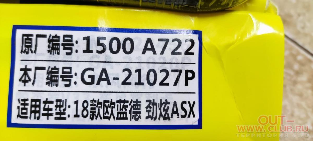

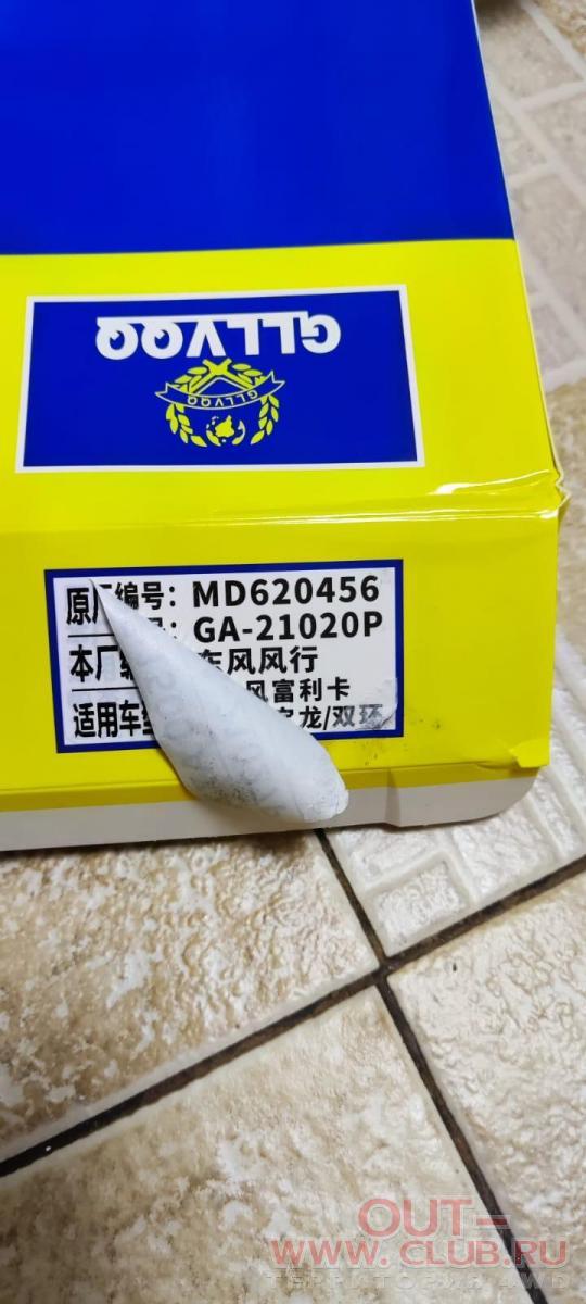

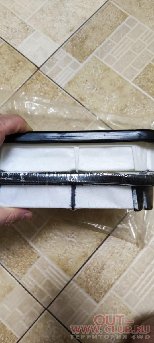

Сделал заказ воздушного фильтра на Озоне 04.01.2024. Ссылку на этом форуме дал добрый человек в начале января. Доставку поставили на 06.02.2024, привезли уже 26.01.2024. Коробка не от этого фильтра. Фото на Озоне не соответствуют реальным. Приклеена наклейка с номером 1500A722. Заводской номер GA-21027P на наклейке и на фильтре совпадают. Есть надежда, что это и есть 1500A722. Цена 792 руб. Размеры замерил рулеткой 246х204х41 мм. Ставить пока не буду, пробег маленький.

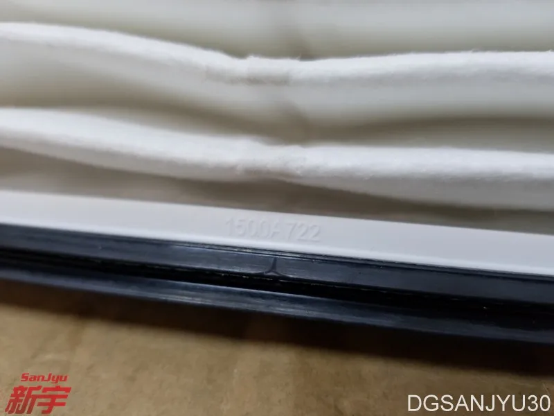

Можете посмотреть на фильтре с озона где-нибудь сбоку выбит номер 1500A722, тк на 4 фото фильтра с али от "DGSANJYU30 Store" китаец показывает выштамповку кода 1500A722 на корпусе?
https://sl.aliexpress.ru/p?key=oo6gOKG
https://ae04.alicdn.com/kf/S7b370284...df77d9497j.jpg

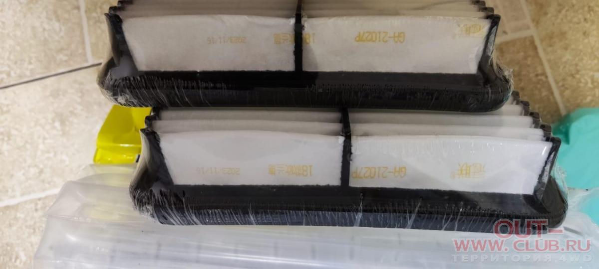

Получил такой же, специально все осматривал тщательно, выштамповки нет. Только нанесенный оранжевой краской партнамбер GA21027P на фильтрующем полотне.

Выштамповка только на фильтрах которые завод GAC MITSUBISHI устанавливает с завода (оригинал) Все остальные фильтра это аналоги(копии). Сегодня получу ещё фильтр с Озона и сравню уже 4 штуки между собой. Но уже сейчас могу точно сказать : что фильтр который устанавливается на наш авто с завода - это фильтр который делается на одном из Китайских заводов под заказ-на нëм нет эмблемы Митсу, Гак - присутствует только с одной стороны номер и на другой стороне иероглифы что это фильтр, выштамповано это на белом пластике.Если поискать на сайтах в Китае, заводов много, которые делают этот фильтр, и как Вы все уже заметили, что фото Китайцы выставляют одно и тоже, по факту присылают разные коробки, разные цвета корпусов, разные упаковки плëнок, кто то ставит маркировку, кто то нет, но в большинстве случаев маркировка идëт у них своя. Из этого можно сделать вывод: 1-при получении смотрите чтобы дизайн фильтра был похож на фильтр установленный с завода. 2-проверьте размеры. 3-резинка по контуру должна сниматься (можно не снимать, просто подвигайте) То что резинка двигается- это как раз компенсация ваших пары мм, которые Вы меряете, так что не переживайте 248-250 , 204-205.За счëт высоты нашего фильтра в 40 мм он очень хорошо устанавливается в короб без снятия, у автомеханика это заняло пару минут. Пазы в резиновой окантовке дают точную установку фильтра. По качеству фильтрующего элемента я при сравнении с 2 фильтрами с Али глобальной разницы не увидел. Сегодня сравню и с фильтрами с Озона. Так что не переживайте- коробки от фильтров мы ставить не будем, поэтому пусть китайцы пакуют в любые, всë лучше при доставке, меньше повреждений будет. Главное чтобы у них была конкуренция,больше продавцов- ниже цена.Всем хороших выходных,я считаю что Все вместе мы справились с задачей- номер фильтра известен, продавцы имеются как на Али, так и на Озон, далее только выбор за Вами: определится по цене. На Али например, при платной доставке, чем больше берëшь, тем дешевле доставка. Но цены на Озон начинаются от 780 рублей, на Али дороже. Всем спасибо.

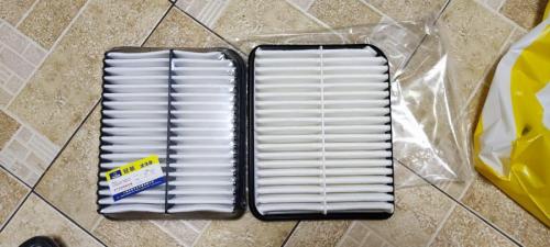

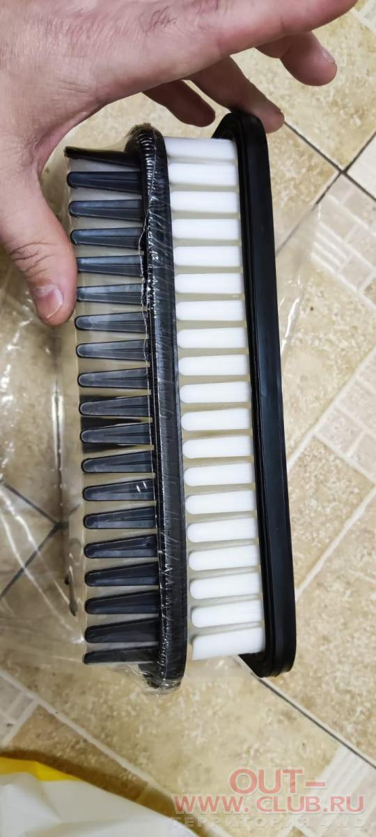

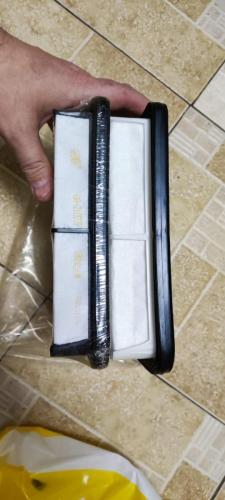

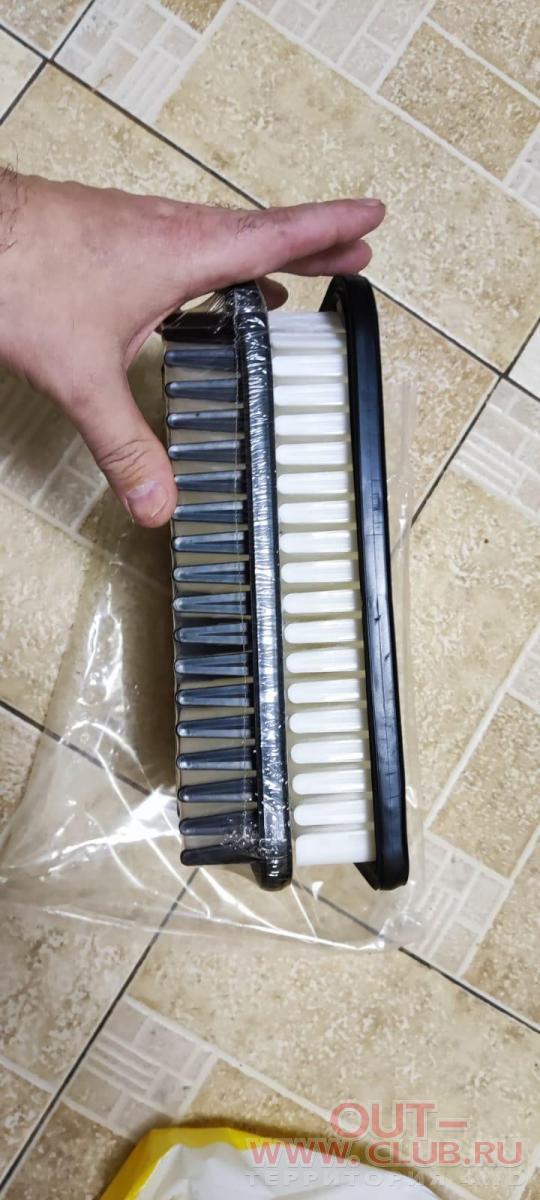

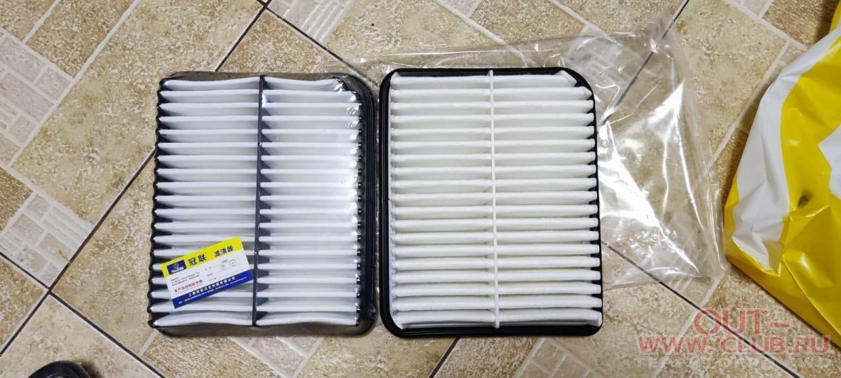

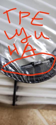

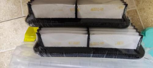

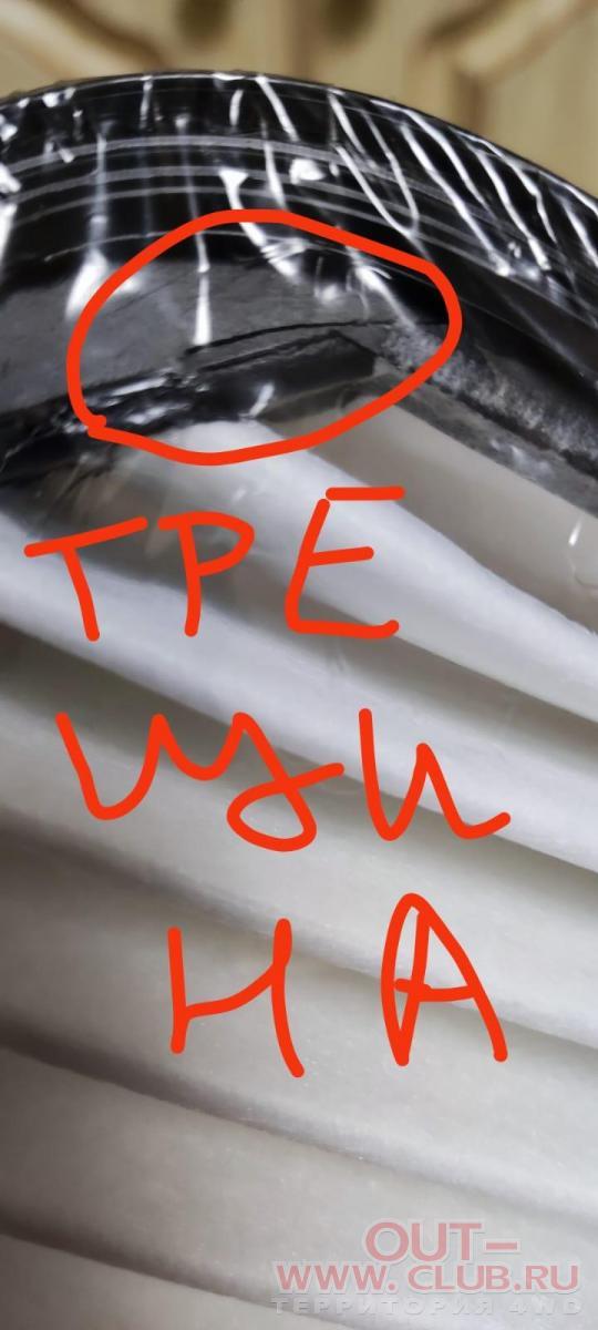

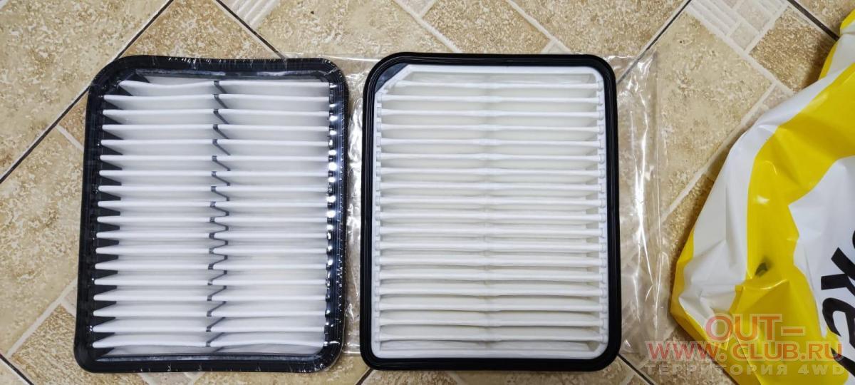

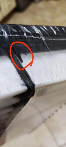

Всем Добрый вечер. Новости есть:Получил я 2 фильтра с Озон, с разными описаниями товара, отличавшейся ценой.Как я и думал - прислали одно и тоже.Выглядят один в один как здесь выкладывали фото. Позже я фото размещу. По сравнению с фильтрами с АлиЭкспресс, это полное г.вно.Пластик отвратительного качества, присутствует облой, под слюдой валяется какая то грязь, со сторон где 205 - посередине резинка стоит горбом, оказывается там литьë такое что она просто ровно встать не может, там где ключ, почему то литьë не цельное, имеется какая то полоса, зачем я не понял, но из за неë один из фильтров имеет в этом месте трещину. Я оформил на Озон возврат, решение будет принимать продавец -( как всегда Озон умывает руки, когда присылает подделки и откровенный брак), напишу Вам, что ответит- я ему в чат написал, что я о нëм думаю и о его поделках с фото его продукции и что получил с Али. Жаль фото не передаëт ощущения и качество. Кто купил это чудо в чëрном пластике - советую оформить возврат. Посмотрите внимательно: возможно у Вас тоже грязь, облой, дефекты под слюдой, проверьте- нет ли трещины в ключе.В данном случае АлиЭкспресс выигрывает качеством, но цена дороже.Откликнетесь пожалуйста, кто заказал с АлиЭкспресс фильтр, на который я вчера скидывал ссылку, там покупка 2 штук, где оригинал на фото с маркировкой.Если такие есть, то хотелось бы полный отчëт по соответствию фото и действительности. Если таких нет, то надо будет заказать.Всем спасибо, хорошего вечера. По возврату отпишусь.

На фото :для сравнения фильтр с Озон и АлиЭкспресс. Плохо что фото не передаёт качество изготовления.Для тех кто в Москве живёт- могу вживую показать фильтр с Али - у него сходство с тем что стоит у нас 1:1 ,только маркировки нет .

Заказал по ссылке, дата доставки 23 февраля, как приедет - с меня фотоотчёт. Что касается фильтров в черном пластике, не все так страшно вроде пусть будут на запас.
