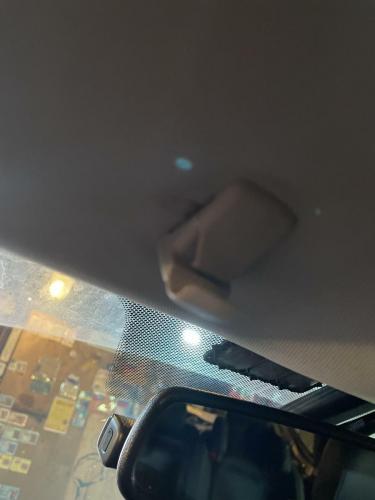

Привет всем. Может подскажет кто, как снять держатель солнечнозащитных козырьков?

Сообщение от OREH25 Посмотреть сообщение
Привет. Судя по фото этого держателя, он там защелкивается, т.е. надо отщелкнуть. Если я правильно понял, то номер MR 656957. Забей в поисковике и посмотри его фото, может понятнее будет.

Сообщение от dtancor Посмотреть сообщение
Разобрался, надо с двух сторон,сбоку,надовить отвёртками и он просто вылазит

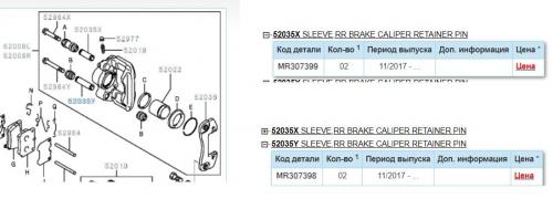

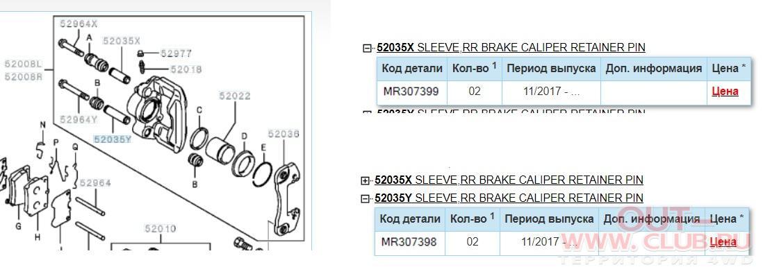

Всем доброго времени суток. Народ подскажите номер втулки направляющего заднего тормозного суппорта. Это наш номер 0474-K96R.

Сообщение от Troy04 Посмотреть сообщение
Их там две.

Сообщений: 2,056
Хорошо что вы схему показали,а то человек наверняка не знал,что они разной длинны.)

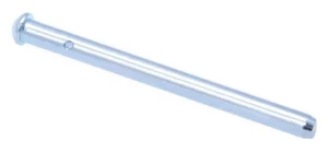

меня интересовали вот эти :
но всё равно спасибо.
Troy04 вне форума   Вверх Ответить с цитированием
Segmatic SG300042
Менял прошлой осенью.

Сообщений: 184
Всё сравнил уже, один в один с нашими.
