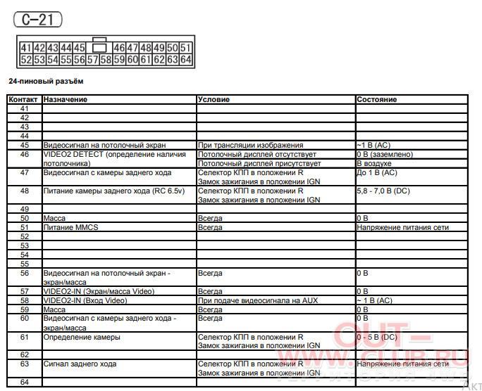

@MIX_DP, Для приемника возьмите плюс на 24-пиновом разъеме за магнитолой, на котором появляется при вкл. R, минус - на корпус или то же с разъема.
Вам нужен 50 и 63 пин разъема С21

p.s. Это тот разъем который гуляет бесхозный?)
укажите направление - где взяли распиновку, в какой теме?

Сообщение от MIX_DP Посмотреть сообщение
Вот такое писали
у меня тоже был этот разъем бесхозный (помню т.к. недавно менял ГУ)
так вот я совсем не спец)
12в появляется на 1 проводе? надо же 2 провода, верно?
где там + и - найти?))
тестер есть если что
но я не уверен как им верно пользоваться))
один на корпус а вторым искать где 12В есть?
думаю лучше если эти 12В будут подаваться только при включении заднего хода
Чуть выше в моем сообщении я фотографии прикрепил где этот разъем и какой провод

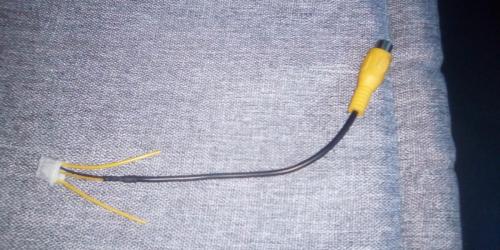

Сообщений: 33
По умолчанию Re: Камера заднего вида: выбор, установка и прочие вопросы
Здравствуйте уважаемые форумчане. Помогите советом и фотографиями со стрелочками. Суть вопроса.- установил вместо J-01 китайскую голову. подключил различные канбусы и все заработало, но на камеру выходит отдельный провод мама тюльпан и два желтых по бокам. обскажите мне поподробней какие провода нужно выудить из подкапотного пространства что бы все работало? с учетом что фишки подходившие к родной магнитоле теперь заменены на китайский канбус..

Сообщение от Лёха Бичура Посмотреть сообщение
Аналогичная ситуация.. Поставили teyes cc3 2k, камера включается, изображения нету
