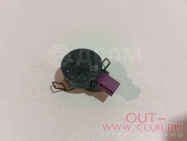

Вот так выглядит датчик дождя. По бокам усики. Если смотреть на фото, разворачиваете датчик к стеклу и этими усиками крепитесь за специальные крепления, которые какие-то добрые люди отламывают зачем-то.
