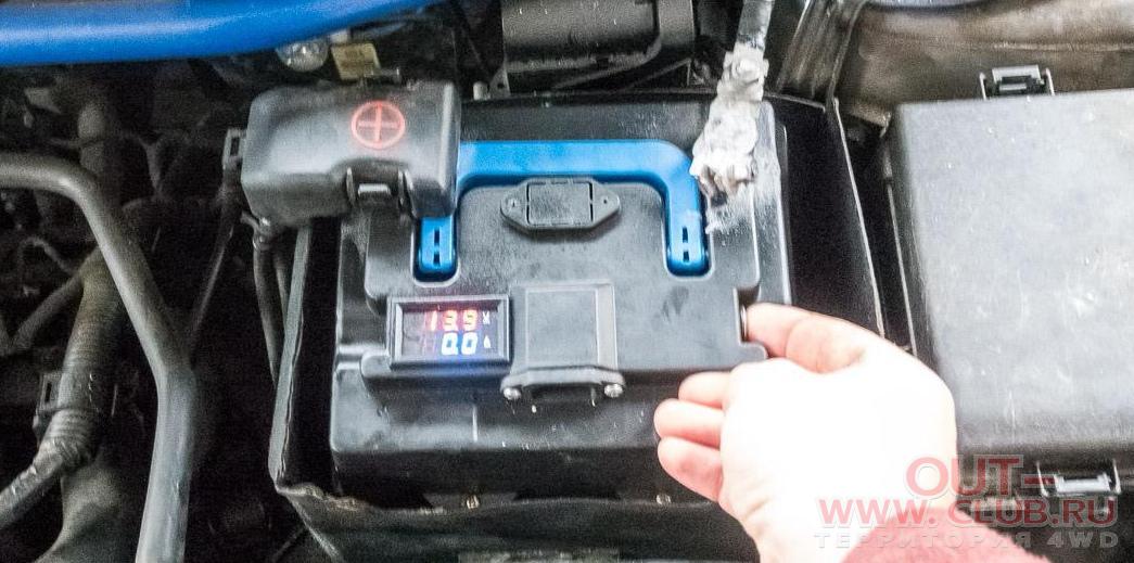

Вот и пришел литий титонат. В 31 корпусе, 50 а.ч. азия.
Сейчас установил на левое место. Датчик ибс не подключаю. В 31 корпусе подошло идеально, без переделок. На правое то же влазит, немного с трудом, но терпимо. Вообщем ставь куда угодно. Созванивался с Андреем,(Knop1), он уж год на таком отьездил. Говорит всё отлично, ну а я прислушался.
Будем привыкать к 14 вольтам)))

на бензине может как-то ещё, а тут будет зависеть от зим
сценарий будет примерно следующий
достаточно пару раз попасть с ним в средние морозы, без экстрима, даже лайт под -30, то с холодным пуском будет печаль и бмс будет уходить в защиту по току, бмс придется снять, ну нет бмс чтобы прохавало всплески под 500-800А, а тут и такой ток бывает по морозам.... сам литий кстати хавает ибо кратковременно, а бмс нет, ну то есть снять защиту прокатит, но к весне появится сильный саморазряд, пойдет разбалланс, а вернуть бмс - пуск только на горячую, задолбает...
в очередной дальней дороге без бмс, ибо задолбает эта бегатня с подниманием капота, бахнет один-два защитных клапана, ибо обязательно от генератора уйдет пару банок выше 3в, начнет пахнуть литием, не смертельно но запах противный, при этом оно еще работает
а потом уже летом, и даже с бмс, уже пох... те что хлопнули пред.клапана, по жаре просто вытекут, и оно спалит генератор (но тут как повезет, как и что зальет)
что самое паскудное ещё с титанатом, свинец мертвый с бустера запустить машину как два пальца, а с титанатом херушки, он выгребает себе все и старту не дает
а и ещё, если банки китайские, они ещё почемуто именно на дизелях от вибрации отходит внутри толи сварка то ли пайка и оно хлоп и превращается в тыкву, а без одной банки это кранты, ничем не запустить, только бегать и искать свинец
для автозвука или резерв погонять от солнца и фен на обогрев запитать - нормас тема,
а как стартовая это шляпа
