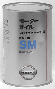

Nissan Strong Save X
Заявленные особенности
Моторное масло для бензиновых двигателей автомобилей Nissan. Содержит сбалансированный пакет присадок, обеспечивает легкий запуск, увеличивает мощность двигателя иуменьшает расход топлива.
Результаты теста
Вязкость кинематическая при 100°С— 10,58мм2/с; вязкость кинематическая при 40°С— 56,59мм2/с; индекс вязкости— 146; температура вспышки, определяемая воткрытом тигле— 222°С; температура застывания— –33°С; щелочное число— 5,63мг КОН/г; плотность при 20°С— 849,2кг/м3; зольность сульфатная— 0,77масс %; динамическая вязкость при –30°С 3503мПа·с; коэффициент загрязненности вначале испытаний— 0,97; коэффициент загрязненности после испытаний— 42,56; изменение кинематической вязкости— –1%; изменение щелочного числа 23,4%; кислотное число— 1,84.
Обсуждение теста
Все физико-химические параметры масла соответствуют заявленной эксплуатационной группе. Однако среди прочих участников занимает последнее место врейтинге.
Масло обладает одним из самых низких значений кинематической вязкости как при 100°С, так ипри 40°С, что говорит одостаточно высокой текучести масла иотносительно небольших потерях на межмолекулярное трение. После высокотемпературных испытаний величина изменения составила –1%, т.е. полимерный загуститель изрядно сработался иначался интенсивный процесс загущения базы, однако масло еще пригодно кэксплуатации. Это несомненный плюс. Динамическая вязкость при –30°С— самая низкая из всех участников, следовательно, гарантирована ивысокая проворачиваемость коленчатого вала при холодном запуске двигателя. Но температура застывания масла составила –33°С, аэто значит, что нижний температурный предел применения масла –22—18°С. Иэто первый минус, несмотря даже на достаточно высокое значение индекса вязкости (что подтверждает всесезонность масла).
Второй причиной отставания врейтинге следует считать самое низкое значение щелочного числа, что косвенно указывает на меньшую насыщенность пакета присадок компонентами, призванными бороться спродуктами высокотемпературного окисления. Скорее всего исам пакет присадок достаточно скуден: сульфатная зольность также минимальна по сравнению спрочим участниками. Правда, стоит заметить, что пакет достаточно стабилен: изменение щелочного числа после высокотемпературных испытаний составило 23,4%, что не очень сильно отличается от результатов других участников (унекоторых изменение даже больше), но из-за низкого исходного значения абсолютная величина вконце теста оказалась минимальной.
Но самый большой «урон»— взначении коэффициента загрязненности (42,56), что, во-первых, стало рекордной величиной среди всех участников теста, аво-вторых, свидетельствует скорее всего не овыдающихся моющих свойствах масла (вчем можно сомневаться из-за невысокого значения щелочного числа), аодостаточно интенсивном процессе старения компонентов самого масла. Но стоит отметить, что вконце теста кислотное число оказалось одним из лучших, т.е. масло достаточно хорошо нейтрализует продукты высокотемпературного окисления.
РЕЗЮМЕ: Сравнительное отставание данного образца от остальных участников теста все же не позволяет назвать его некачественным. Следует учесть, что это масло разработано под конкретные условия, аименно для моторов Nissan. Поэтому, если вы являетесь владельцем автомобиля данной марки ивсписке рекомендованных кприменению масел для вашего авто имеется Strong Save X, можете смело его заливать, не опасаясь последствий.
