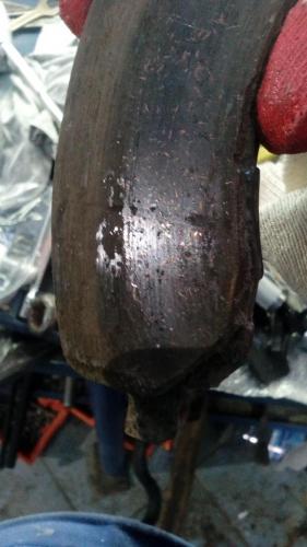

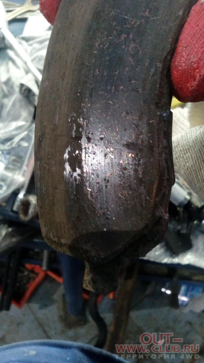

Результат езды на немного поведенном диске.
Стал замечать, что тормоза стали не такими цепкими, как раньше, решил заменить и диски и колодки. Обе внутренние колодки передних тормозов, на которые давит поршень, имеют тот вид, что на фото.
Тормозные пальцы сухие, хотя внутри суппорта смазка есть, может от температуры стекла, может так с завода. В поршне смазка есть.
На пальцах задних тормозов смазки достаточно, диски в удовлетворительном состоянии, трогать не стал, на следующий год менять тормозуху, все переберу полностью, иначе зад не сделать и вообще без разборки поршень нормально не смазать.
Пока по тормозам АТЕ сказать ничего не могу, машина пока стоит, но на момент притирки звук неприятный, хотя и не шумный...
