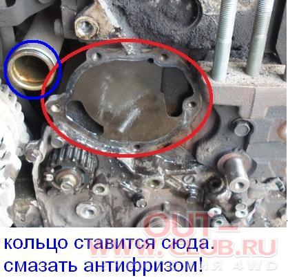

Всем привет друзья одноклубники. В заказе с помпой который мне пришел , было обнаружено что еще не комплект. В пакете с прокладкой MD 378593 почему то отсутствовало колечко, на фото его видно, а у меня его в пакете не было. Вопрос возникает, нужно ли это кольцо, у куда оно ставиться?
Какой его артикул, кто-нибудь знает?

2) а вот кольцо MD030764 нужно !
вот сам процесс http://carpedia.club/view/55439 и куда ставится это кольцо
