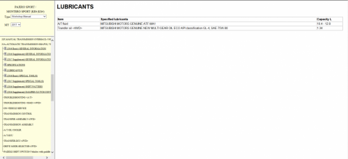

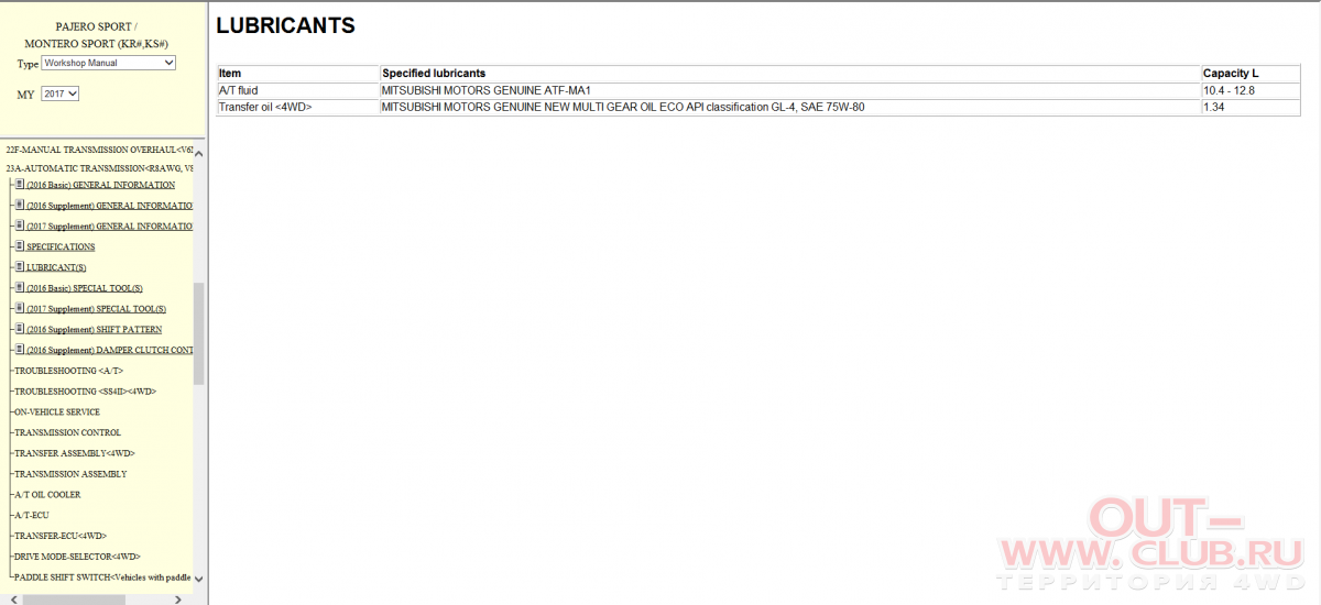

В сервис мануале объем масла АКПП прописан как от 10.4 до 12.8 л
В том-же самом сервис мануале для 5-ти ступки АКПП написано четко 10.9 л
Старый 08.11.2018, 14:05   #195
Тай
Аватар для Тай
Сообщений: 1,657
По умолчанию Re: Подергивание при движении на заднем приводе.
Сообщение от statim Посмотреть сообщение
в бензинке меньше, в дизеле 12,8 - так в книжке
