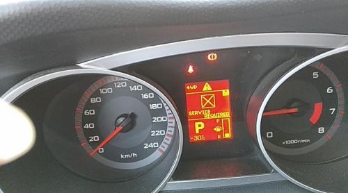

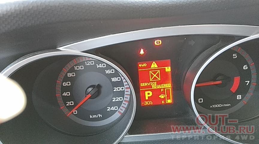

Народ, разъясните что это было. Кратко. Погода за окном -42. Надо ехать. Стоит Webasto. Подогреватель может мало или нет, но отработал час. Поворот ключа перед запуском температуру показывает около 65 градусов. Ну ясен пень за полминуты температура упадет при запуске. Первая попытка запуска двигатель вроде с нагрузкой пытается покрутиться. Три оборота коленвала и ключ назад. Потом со второй попытки двигатель более бодро крутиться и запускается. Но на табло что-то не понятное (на фото). Пара минут работает двигатель, выключаем зажигание и через 10 секунд запуск и как ничего и не было. Подключаю сканер, ошибок нет и не было. Проехался, машина как ехала так и едет, течей нигде нет. Вопрос: что это было?

@R89Pretender, Webasto в рабочем режиме потребляет электричество. За час она могла подсадить аккумулятор до почти критического значения. При попытке запуска стартеру не хватало мощности аккумулятора. Плюс, при такой температуре окружающей среды без запуска двигателя, но с прогревом до 65 градусов охлаждающей жидкости, "мозги" машины могут "тупить". Лечится именно так - выключил зажигание, включил, завёл, поехал дальше.
