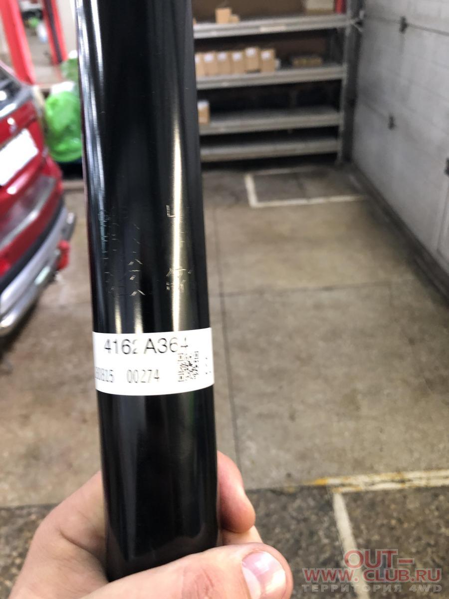

Замена заднего амартизатора

Сообщение от Spb-sae Посмотреть сообщение
Потек?

По умолчанию Re: Гарантийные случаи Паджеро Спорт третьего поколения
У меня тоже поменяли задний левый, потек на 15 т.км. Хорошо сам заметил и показал т.о.

на ТО1 заметили запотевание обоих задних аммортизаторов. сказали что пока его недостаточно, нужно чтобы "запотело" не менее 2\3 стойки. выберу время к ним выбраться, обеспечу им запотевание в 4\5 !
Сообщение от kay42 Посмотреть сообщение
Потек?
Запотел
