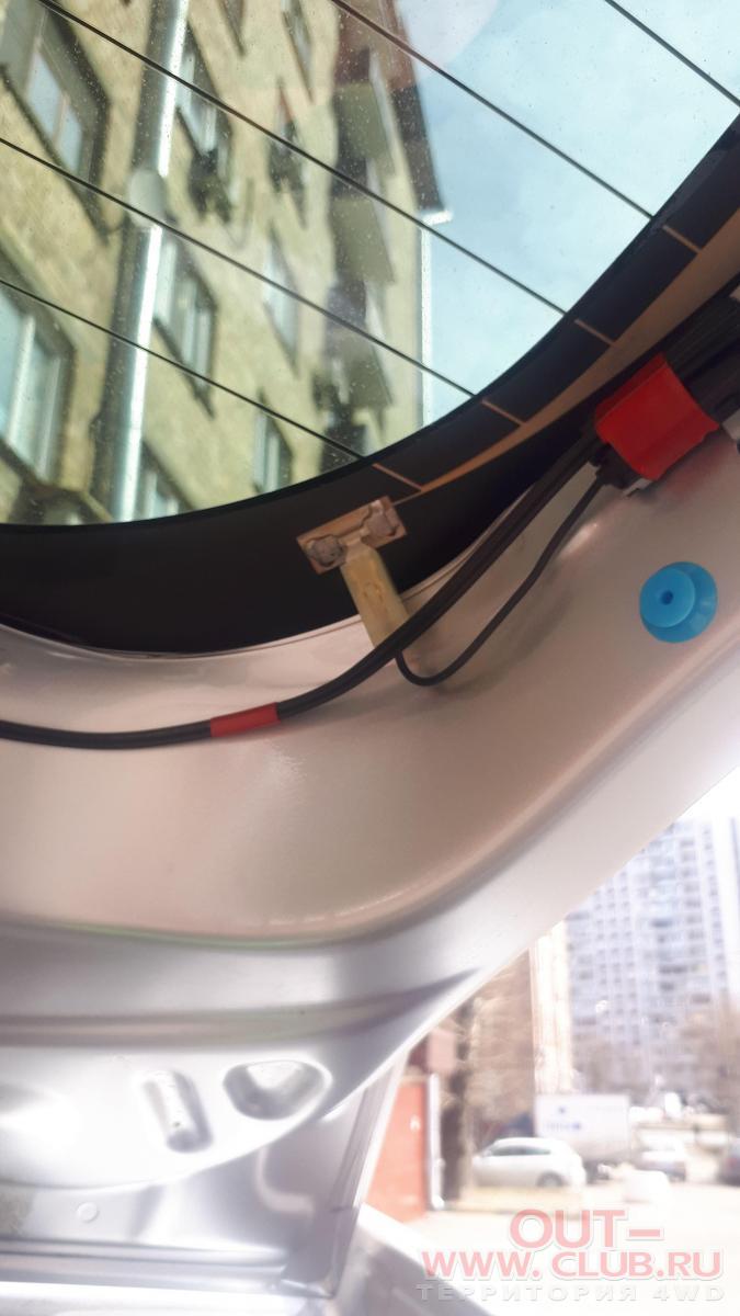

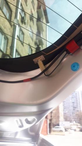

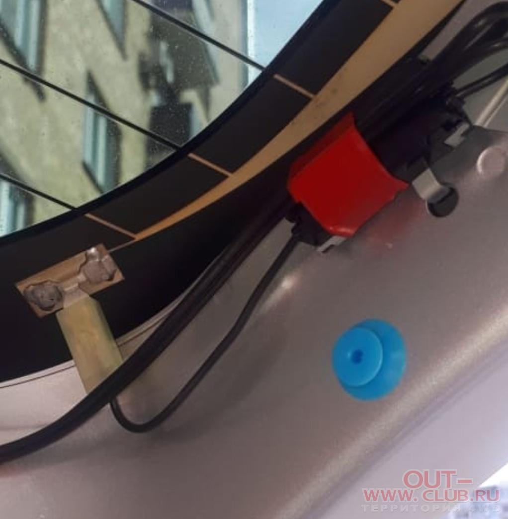

Колеги доброго времени суток. Кто знает что это? Антенна радио?
Снял правую панель задней двери и увидел. Изначально фишка просто болталась, я её вставил на место, вот думаю она с завода была не подключена или я сдернул при демонтаже кожуха?
Если смотреть сзади на пятую дверь это правый верхний угол. При этом обогрев и антенна как до так и после работают в штатном режиме.

Задавал этот вопрос в соседней теме, никто не ответил.
А я после того как воткнул разъём на место стал обращать внимание, что иногда в городе радио стало играть с небольшими помехами, а за городом прием стал лучше.
Ктонибудь сталкивался с такой ситуацией, или может кто снимал обшивку з
двери багажника, что там у вас?

Да фишка явно к дорожке обогрева припаяна

Вот у меня точно такая же фишка. Воткнута. Радио ловило и ловит посредственно.
Дорожка обогрева и есть FM антенна. Со снятой фишкой в городе можно разницы не заметить. За городом почувствуете сразу.

В том то и дело, что по моим ощущениям в городе стало хуже. При этом за городом со снятой не ездил, а поехал в Ярославскую впервые после того как фишку воткнул на место и радио ловило отлично. На л200 приём был гораздо хуже по этому же маршруту.
Поэтому и пришла мысль, может антенну нарошно не втыкают на заводе для уменьшения помех в городе. Логика такая: как я понимаю маленькая чёрная коробочка это усилитель, который усиливает как сигнал так и "городские" помехи.попадающие на антенну. А так без антены, усилителю хватает куска проводки с фишкой чтобы в условиях города хорошо ловить фм станции, при этом не усиливая помехи от "большой" антены в стекле. При этом естественно при выезде из города, качество сигнала будет падать.

Не уверен, что там есть что-то активное, скорее всего ферритовая катушка.

Тогда возникает вопрос, почему в него заходит два провода(один потольще другой тонкий) а к антенне на стекле выходит один тонкий тот что с фишкой. Я подумал что один входящий провод как раз питание.
Но я далек от электрики, поэтому могу ошибаться.
