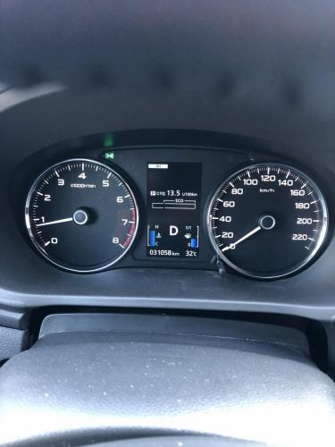

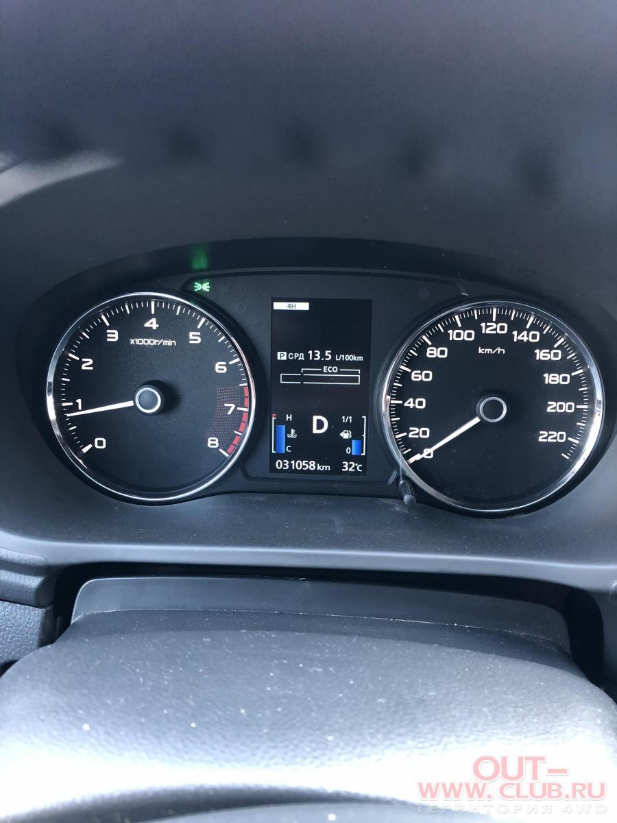

Вообщем с почином! Неделю назад стоял в пробке, наверное где-то около часа, работал кондей на рециркуляции, и машина издав еле слышимый «пик» закипела) Преувеличил, до кипения она не дошла, так как успел заметить, но температура заметно выросла процентов до 75-80. Стоит отметить, что машина закипела по дороге к дилеру Соответственно у него же и начал думать, как решить проблему. С компьютером они ошибок не обнаружили, лазил сам - визуально, да и по сути все в порядке. В итоге дилер естественно сказал, что такого не может быть и решил помыть радиатор. Радиатор они мыли со снятием, после показали фотографии, действительно, он был забит, но как по мне, не критично, так как в семье есть прадо, в котором за больше, чем 10 лет радиатор не мылся и не менялся антифриз. Промывка со снятием и новым антифризом вышла в 8К.
P.s. Не знаю где набрал грязи, в полях особо не гонял, 2 раза гонял из Москвы в Питер и обратно + в сторону Воронежа за 1,5 года. В день «кипения» температура за бортом была около 30. Машина 17 года 3.0.

Вот и меня это коснулось(((
Пробка около часа, климат на 22.5.
За бортом около 25-27, штатный брешет страшно. Чуть не закипел, пару раз моргать начинал. Если проедешь малость, температура падает.

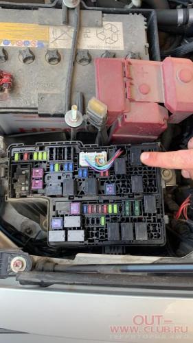

На прошлой неделе в четверг ехал в пробке на ярославском шоссе. В районе ВДНХ комп. показывал забортную температуру 39. Через пару минут начал отключаться кондиционер - воздух в салон поступал горячий. После начала движения, проехав пробку, кондёр заработал нормально.
У меня дизель и был установлен доп. вентилятор кондиционера. На следующий день, по совету Zygarda, поставил доп. реле для управления вентилятора. Крутиться вентилятор стал гораздо быстрее, звук прогоняемого через радиатор воздуха стало слышно в салоне.
Ещё мысль промелькнула: "если дизель так греется, то что с бенз. моторами?".
Вывод: обязательно ставьте доп. вентилятор и реле.

Старый 03.06.2019, 13:11   #86
Vladimir
Администратор
Аватар для Vladimir
Авто: MITSUBISHI
Сообщений: 12,232
По умолчанию Re: Перегрев нового Паджеро Спорт (3.0 бензин) – симптомы и лечение.
Сообщение от Rambo Посмотреть сообщение
Что за реле?
@Rambo, номер не разобрать.
Старый 03.06.2019, 15:26   #89
эрмак
Аватар для эрмак
Сообщений: 2,802
Штатное же. В первом посте артикул есть. 8627A030
Без реле вентилятор не работает.
А крутился он только как "паразит", за счет воздуха, прогоняемого основным вентилятором. Было у меня так всегда на предыдущем спорте.
номер не разобрать
Коды реле: 8627A030 или MR588567
Я сам подумываю поставить доп "карлсон". Машина дизель, выпуск ноябрь 2018г. Только вот возможно не заработает он! Если электрическая проводка "не та". Было на форуме, что кому-то везло с проводкой, а кто-то в блок управления вставлял новый "пин", которого не было.....
