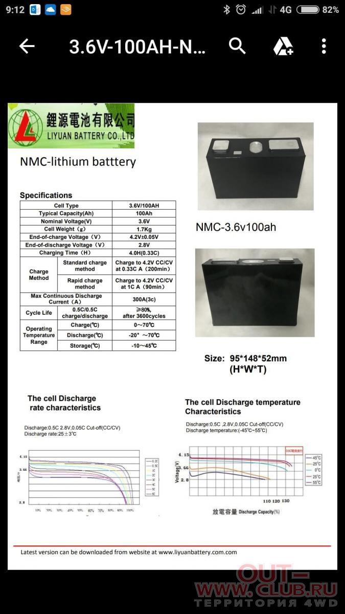

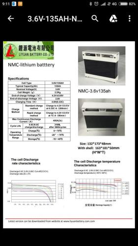

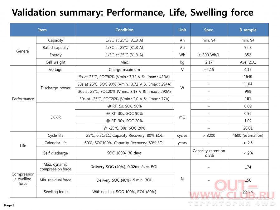

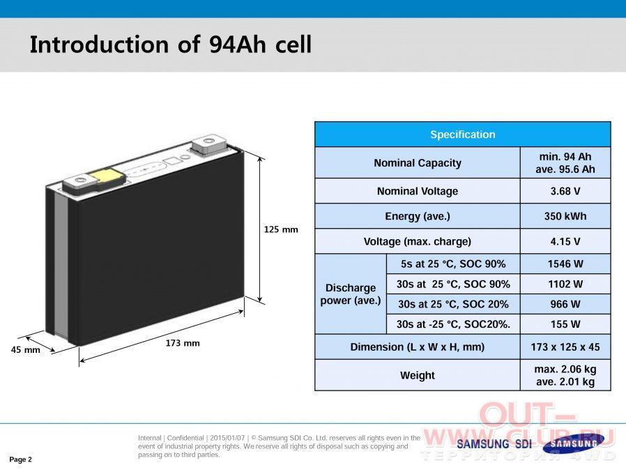

Всем привет! Долго меня не было на форуме )))
Вообщем по батареям инфа следующая, батарейки подобного формфактора есть от нескольких производителей, от Samsung SDI доступна 94Ач, ставится кстати на последнюю i3, но у китаез уже есть аж 135Ач. Теоретически влезть в штатный корпус должна.
Сообщение от AndruXa55 Посмотреть сообщение
Кто-нибудь может перевести, что он рассказывает?
Какие именно изменения внесены?
Это Томаш из Vtech.
Он проект забросил, теслами сейчас занимается, но в пхев ставил как раз китайские сотки.
