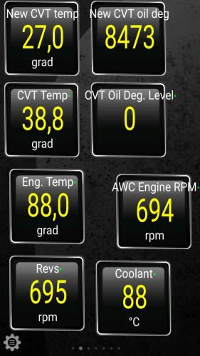

Добрый день, подскажите, машина не должна ехать при включении d сама?(она трогается но при малейшем препятствии стоит. Автомат в таком случае ехал) И нормальна ли разница в 50 градусов между вариатором и двигателем? Может датчики врут?

@Arikushik, какой у вас вариатор, зачем вам от разных вариаторов показание температуры и деградации?

@v888v, как определить какой у меня вариатор?) Вижу что показания разные, деградация за 8к постоянно прибавляется, а 0 стоит. По температуре вообще не понятно. Не одна на правду не похоже.
Добавлено через 41 секунду
Машина 14 года

Сообщение от Arikushik Посмотреть сообщение
@Arikushik, Открываете переднюю правую дверь,на средней стойке снизу есть идентификационная табличка.
Температура двигателя мониторите с двух датчиков, с общего и с ЭБУ двигателя, на самом деле это один и тот же адрес и смысла нет.
Обороты двигателя - с общего и с ЭБУ АWC, то же смысла нет, так как по всем блокам передается одни и те же величины, только с разной задержкой.
Два датчика лишних, и плюс еще два датчика лишних - неизвестного вариатора.
При отпущенной педали тормоза, и в режиме селектора D - конечно должна ехать, на ровной дороге. При не разогретом двигателе и не разогретом масле вариатора - чуть резвее едет, видно по оборотам.
38 градусов - вариатор начал хорошо разогреваться. Но еще не ясна - внешняя температура воздуха.
