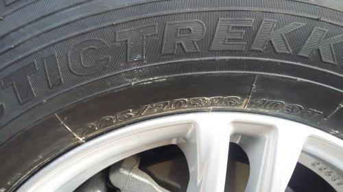

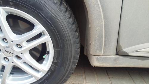

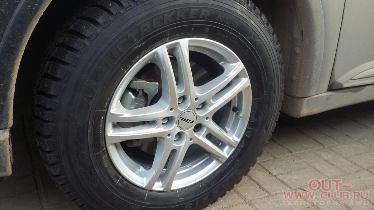

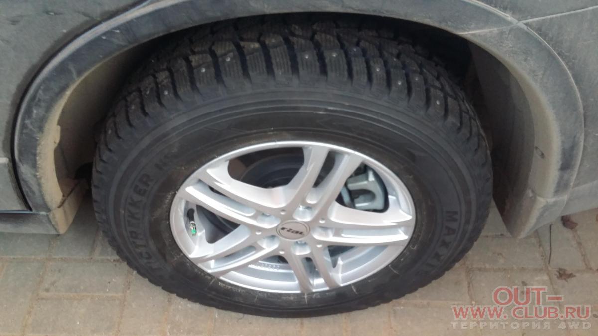

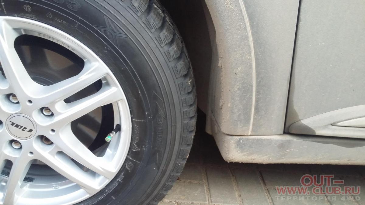

Сегодня переобул Аута в зимние шипованные Maxxis Arctictrekker NS3 225/70R16. Диски литые Rial 6,5J R16 ET+38 Dia 70,1 Нигде ничего не задевает и не трёт.
и не должно — размер многократно проверенный.
отпишитесь потом по первым впечатлениям и ближе к весне по итогам зимней эксплуатации ))

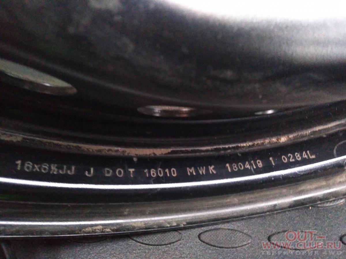

Не встали диски. Штамповка 16R. Аут3 2019г выпуска. Электрисеский стояночный тормоз. Суппорт задний цепляет.
Кто сталкивался? Как решили проблему..
Извините если повтор.
