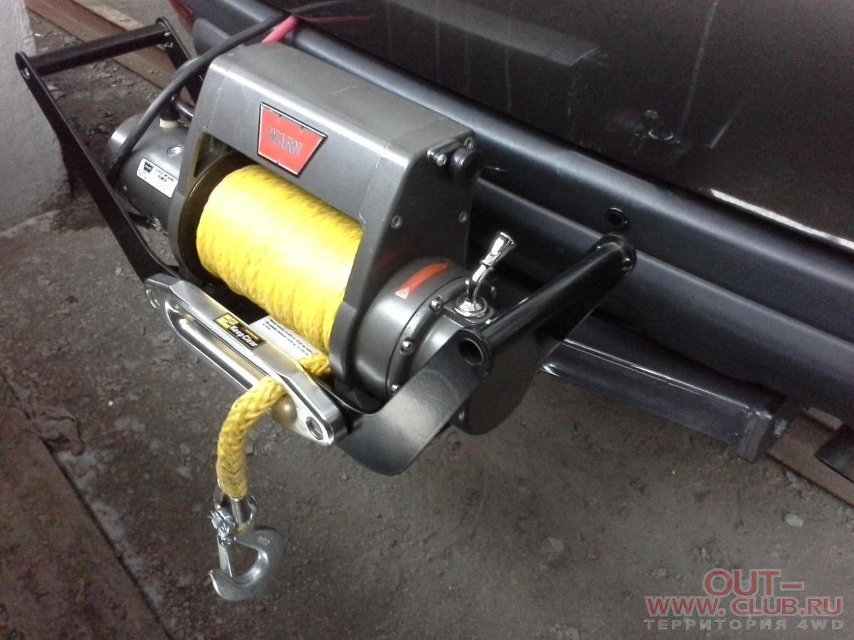

Добавлено через 50 секунд
Не совсем понял, это такие лебедки продаются которые в балку фаркопа вставляются? Что за фаркоп? что за лебедка и как она подключается?
