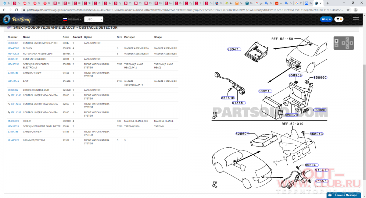

Развейте мои сомнения ..
Увидел в каталоге на мой PHEV :
Переднюю камеру 8781A148
Блок управления задней камерой камерой - даже 3 варианта
There are several options available for your car, pick the correct one.
8781A146 CONTROL UNIT,RR VIEW CAMERA
8781A250 CONTROL UNIT,RR VIEW CAMERA
8781A282 CONTROL UNIT,RR VIEW КАМЕРА
Всё это относится к FRONT WATCH CAMERA SYSTEM
Кто-нибудь это "вживую" видел?..

Ну, GOOGLE говорит, что эти блоки для реализации системы кругового обзора... Странно всё это - в машине нет кнопки для управления этой системой.. Да и камеры на рисунке только две..
Я так думал, что эта система идет только с 2016 года -?.
