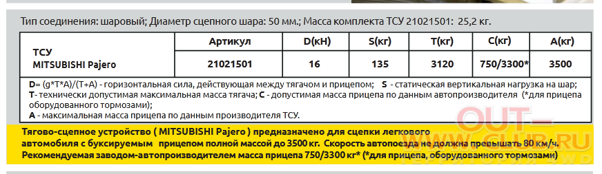

Действительно, у Пт групп 135кг., в паспорте, сейчас проверили.

Странно, в прошлом году было 115. Вы не могли бы выложить паспорт, в котором 135? (возможно они учли имеющиеся ранее недочёты, были нарекания по покраске, ну а у меня и по установке - я его немного выше поднимал, чем задумано на заводе)

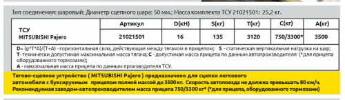

Да вот он
тюнинг777 вне форума   Вверх Ответить с цитированием
Старый 30.06.2020, 11:37   #731
rbely
Сообщений: 2,241
Да, действительно некоторые параметры изменены.

Это фаркоп от Pajero 4 (артикул 21021501), от Pajero Sport артикул 21031501, вот паспорт
