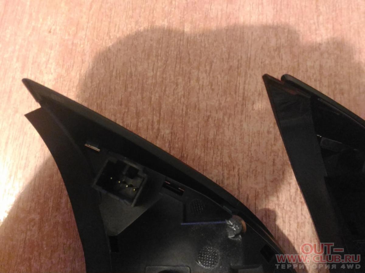

Купил на алике треугольник с кнопками handsfree - на место поставился, но плохо! Треугольники слегка разные. Вопрос - как разобрать треугольник? Цель - взять кожух от старого, а нутро и верх от китайского.

Врут китайцы частенько. Смотрите чтоб по дизайну были такие же как ваши. И сопротивления кнопок должны быть правильными - погуглите какими.
Но вот встать треугольники не совсем хорошо - могут, и содраны не всегда хорошо.
