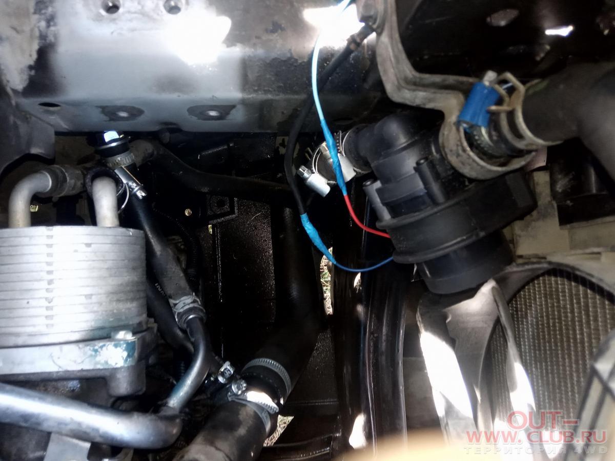

Старый 11.05.2021, 08:21   #114
Gencha
Аватар для Gencha
Имя: Геннадий
Сообщений: 51
По умолчанию Re: Важная доработка системы охлаждения вариатора!!!
Всем добрый день. Наконец вкорячил и себе насос на охлаждение вариатора) Запитал через выключатель.Плюс взял с ближнего света. Все отлично работает.При включении насоса температура вариатора падает на 5-10 градусов, в зависимости от условий движения. Огромное спасибо за идею!!! Вполне бюджетно и эффективно.
