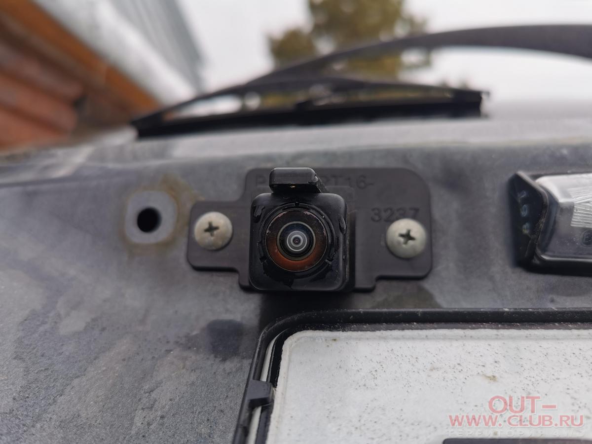

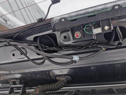

На выходных установил омыватель (заказывал с TMall, получилось еще воспользоваться скидкой от Visa).
Встало хорошо, единственный момент - тройник в комплекте чуть чуть меньше по диаметру, чем родной шланг омывателя на заднее стекло, пришлось хомутом притянуть).
Обзору не мешает, после регулировки камеру моет неплохо. Не спеша ушел час на установку, но я не торопился, параллельно еще по мелочи прошелся под обшивкой.

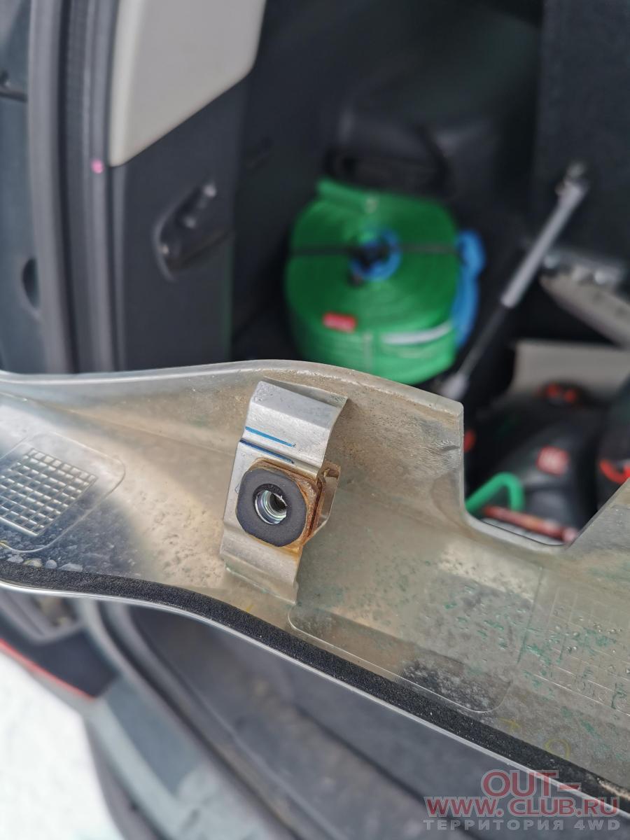

Кстати, крепления "сабли" все в ржавчине - причина рыжих потеков.

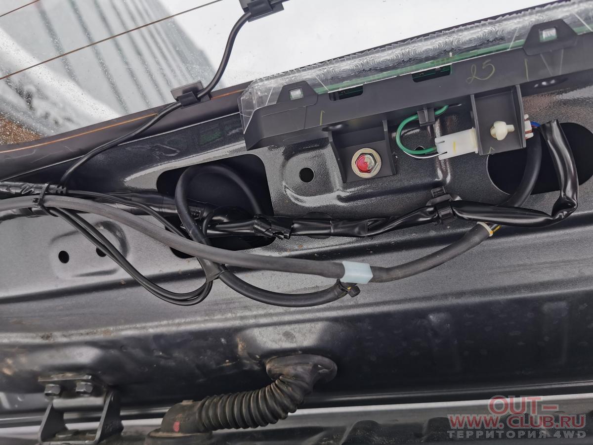

Оба обратных клапана стоят (родной от омывателя заднего стекла и тот, что в комплекте с омывайкой камеры идет) на фото, если приглядеться, можно увидеть.
Напор не сказал бы, что вот прям сильно упал. Это пока по опыту пары дней эксплуатации. Я и спешил то установить так как у нас самая слякоть начинается, так что тестдрайв будет полноценным.

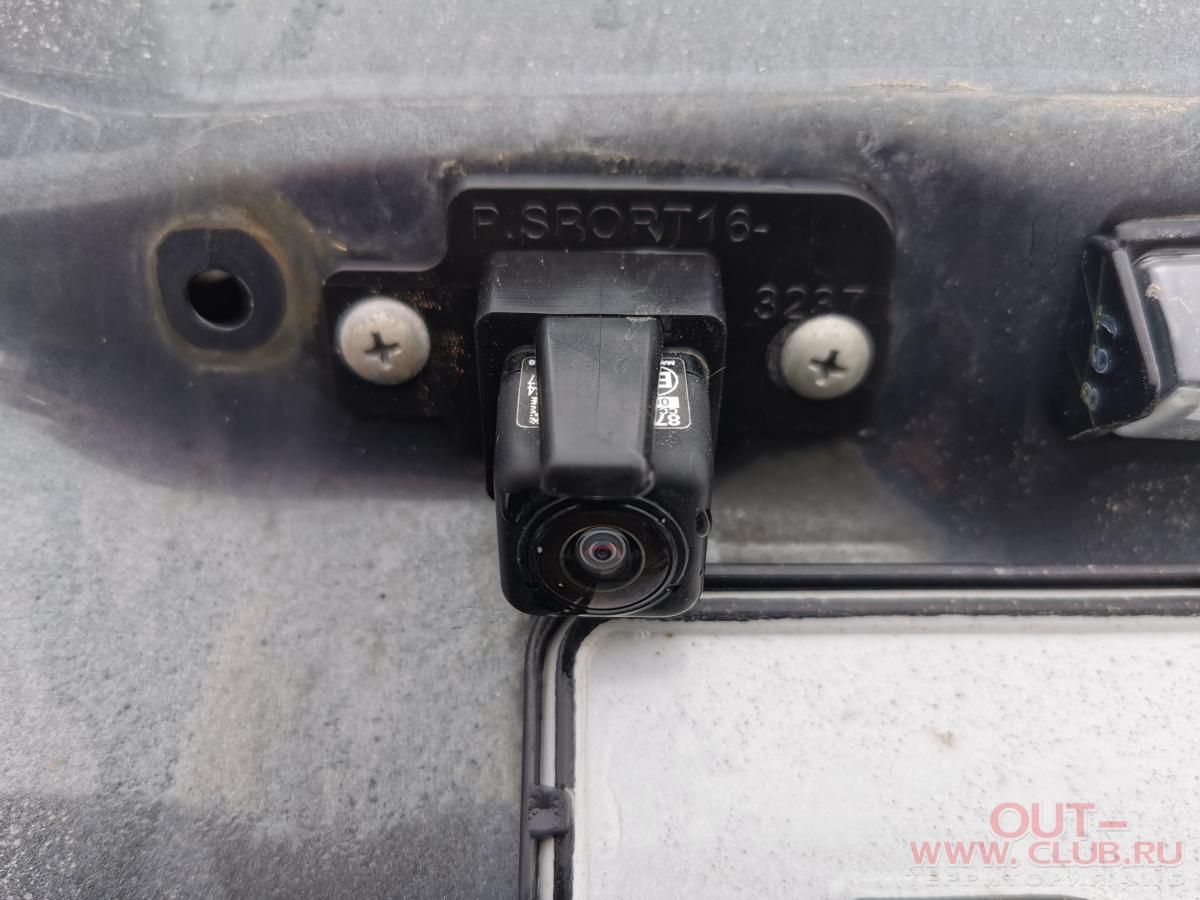

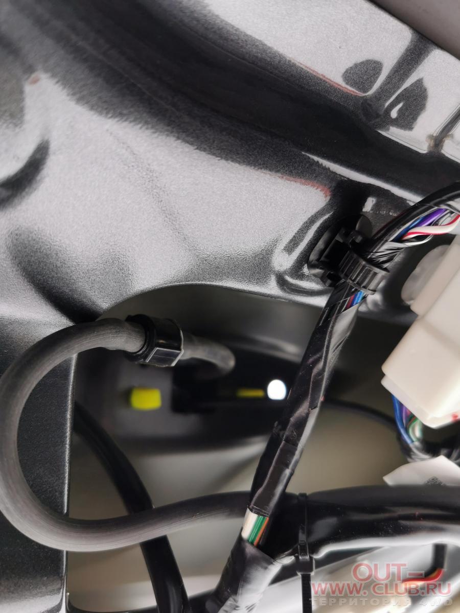

Поставил омыватель камеры CleanCam.
Камеру хорошо омывает, стекло забыл посмотреть.

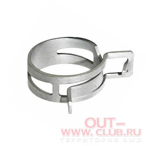

Считаю комплект до полного не хватает 1 хомута пружинного,
потому что наш шланг оказывается растянутым для тройника. Так что обязательно купите прежде чем монтировать, представьте если будет подтекать в дверь багажника, или вообще слетит - опять разбирать обшивку.

хомут пружинный диаметр внутренний скорей всего 6,5мм. Я в гараже нашел пружинку подходящую диаметром внутренним 7мм.

Омыватель замечательный, после луж пока всё свежее 2 раза по секунде хватает полностью смыть и отлично все видно. Как с засохшей или замерзшей не проверил.
Напора и объема воды хватает и на камеру и на стекло.

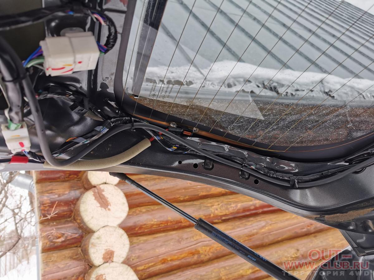

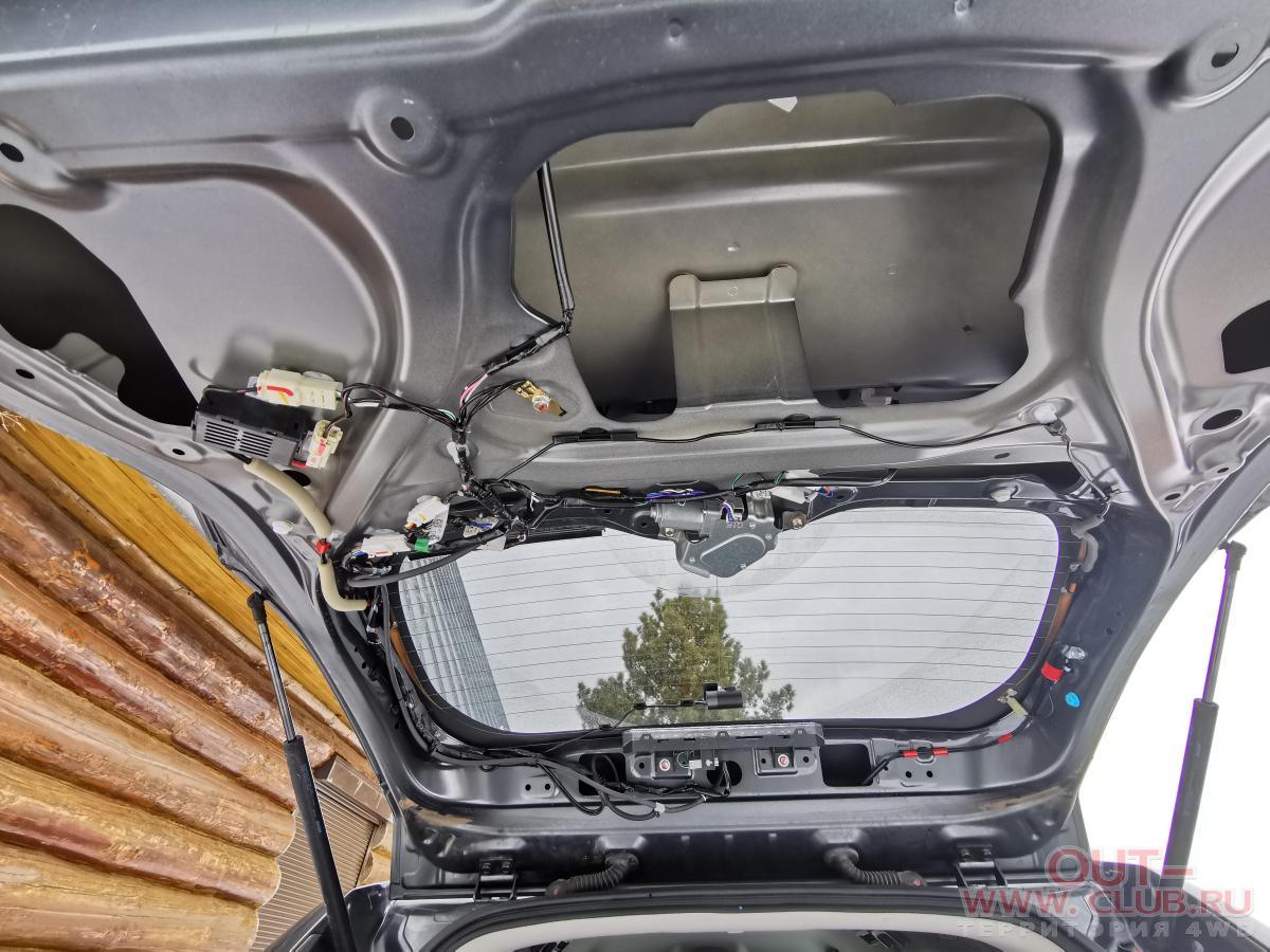

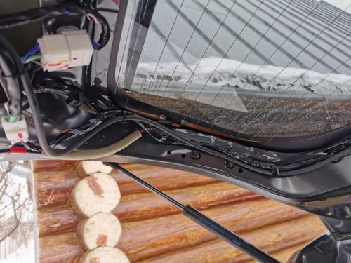

Установил омыватель камеры CleanCam, очень понравилось как работает и внешний вид "как от производителя авто". С разборкой двери проблем не возникло (спасибо всем тем кто делился своим опытом выше) купил комплект недорогих пластиковых лопаток для демонтажа обшивки получилось все аккуратно. Установка самого омывателя проблем не вызывает, но в процессе столкнулся с небольшими нюансами которые сам не учел. При монтаже самой камеры к корпусу омывателя используются маленькие винтики под крестовую отвертку и исходя из того что это необходимо сделать в ограниченном пространстве лучше пользоваться отверткой с магнитным наконечником. Для того чтобы снять наружный молдинг двери, необходимо освободить три клипсы и отвернуть четыре болта, два средних дополнительно крепят ручку с кнопкой открывания этой самой двери. Так вот после того как молдинг снят, при поднятой вверх двери эта самая ручка выпадает из гнезда и повисает на проводах. Решил заморочиться и подготовить место для установки молдинга обратно. Опустил дверь, протер все и довольный результатом решил монтировать молдинг обратно, но... В момент когда дверь опустил вниз замок защелкнулся, а учитывая что ручка повисла на проводах пришлось лезть через багажник... И как там у Александра Сергеевича "...И опыт, сын ошибок трудных..." подсказал что подложив в место где защелкивается замок двери тряпочку решил данную проблему. Ну как-то так. Результатом доволен, спасибо производителю омывателя!
