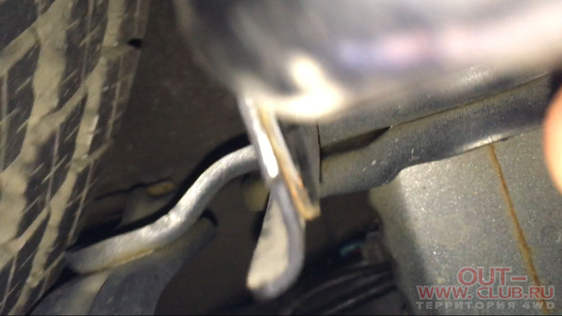

Здравствуйте. На креплении для усилителя заднего бампера на месте шва обнаружил ржавчину(на фото справа ржавая полоска), машине и двух лет нет. У кого-то такое было? Если да, как решили? Пока на гарантии ехать к официалам? Понятно, что много ржавых элементов днища, которые не обратаны и ржавеют. Но тут именно деталь покрашенная в цвет кузова, ещё и крепление усилителя (которого правда нет)

У нас в салоне офдилера ММС стоял в продаже L200, так у того при пробеге 3 километра все сварные швы рамы рыжим выделялись, так то Тайландская сборка...
На моём Ауте такая как на фото картина тоже на второй-третий год проявилась, что под передним, что под задним бамперами. Это вы ещё обшивку багажника не снимали..
