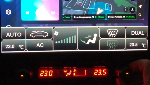

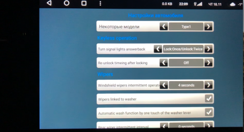

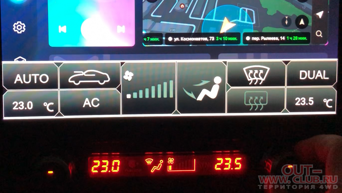

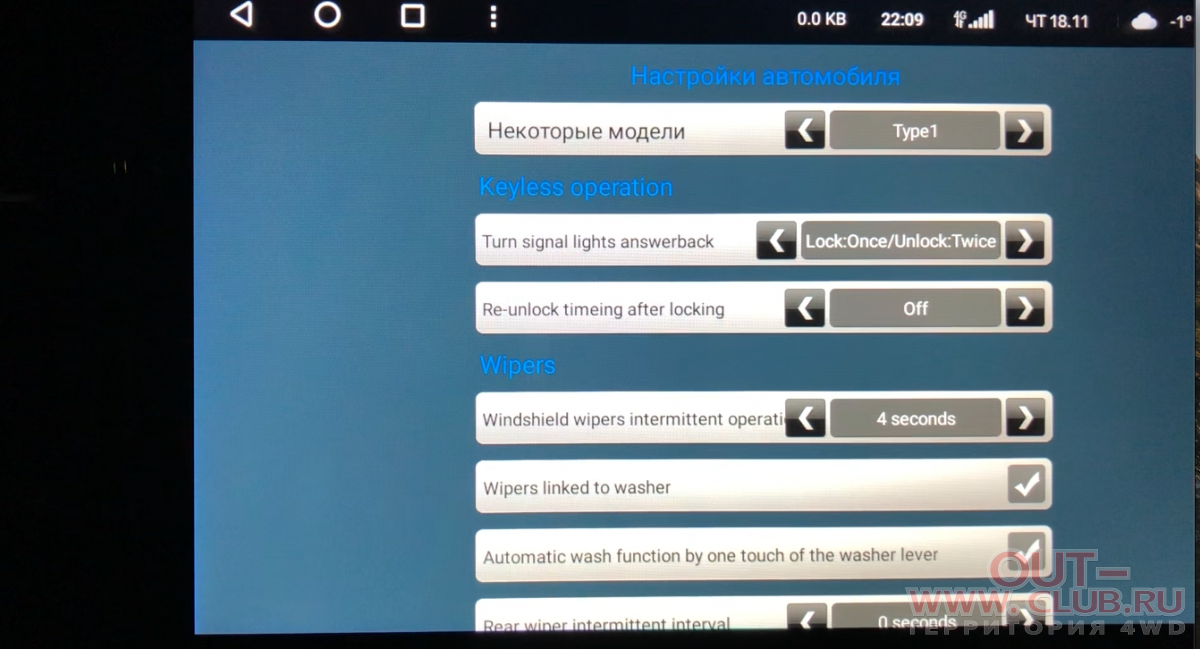

Прошу прощения, если заставил ждать
Индикация климата есть. Настройки авто тоже, но менять пока не пробовал,
сохранились от ЯА.
