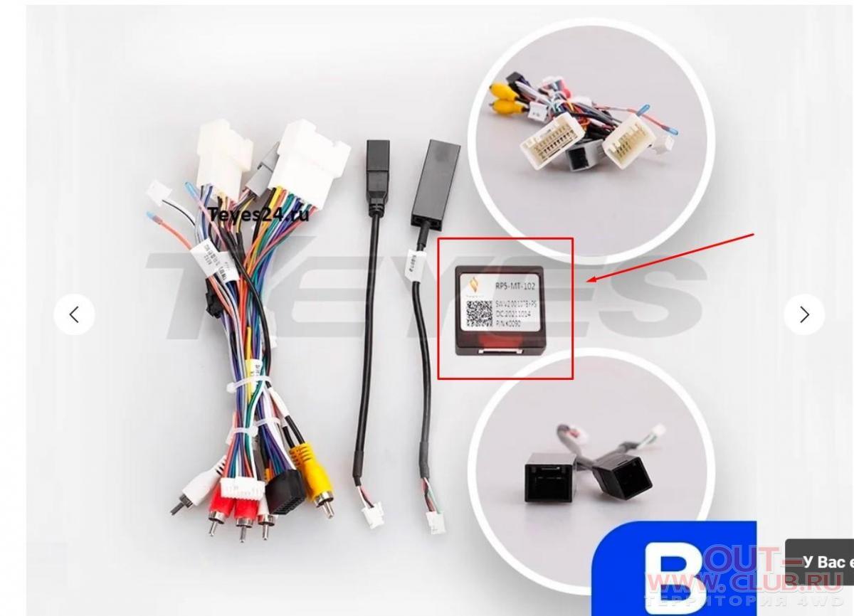

Очень хочу увидеть как это получится для машины 19 года без камеры
Добавлено через 56 секунд
Нужен сам CAN-адаптер под мицубиши. Если он есть, то надо в настройках в магнитоле пробовать выбирать/менять производителя адаптера
Куда его цеплять? А настройки действительно есть

Куда его цеплять?
Ну, во всяком случае, он существует...
Соответственно и разъём в косе Тайсовской должен быть (и есть!)
Всё это здорово, если бы не одно НО. У Тайса есть разделение на машины с камерами и без. И не зря. В комплекте магнитолы для машины с камерой (установленной на заводе!!!) идёт канбус. В другом варианте канбуса нет. Задавал вопрос китайцу и службу поддержки. Ответ один - вы не сможете его подключить. В машинах "без камеры" каншины за приборкой попросту нет, от слова "нет совсем". Обе пары нашлись под шумкой в колодке за ручкой открывания капота. Как я понимаю, должен быть ещё жгут проводов куда-то подключаемый. Вот его-то и нет! Это ответ на мой же вопрос а куда цеплять канбас.
На форуме тоже никто объяснить не может. Поэтому поясняю как сам понял.
Однако как тогда объяснить:
Screenshot_1.jpg   Screenshot_2.jpg   Screenshot_3.jpg   Screenshot_4.jpg   Screenshot_5.jpg

@Sergei_VRN, Другое дело - что вы (вместе с компашкой TEYES) собираетесь из нее выудить и как использовать..
И да, за "современные" Ауты не скажу - там от ММС можно ожидать чего угодно с точки зрения комплектности проводки. Но у батиной бабы был Аут августа 18-го года, там CAN шина была полнокомплектной, чего не скажешь об комплектации самого автомобиля..
Вчера поставил такой кан. Прислали кан вместе с проводкой. ГУ сс2+, появилась картинка при открытых дверях, отражает работу климата, парковочные линии динамическими не стали (на мой г.в. авто и не обещали), только стали изогнутыми. Больше никаких изменений и преимуществ.
