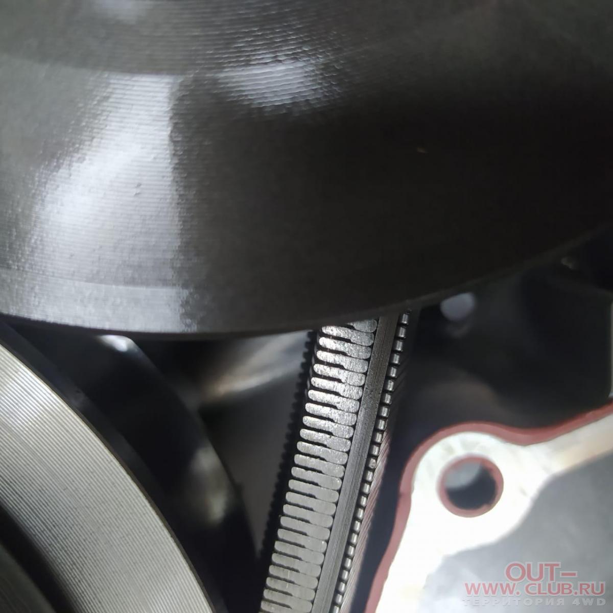

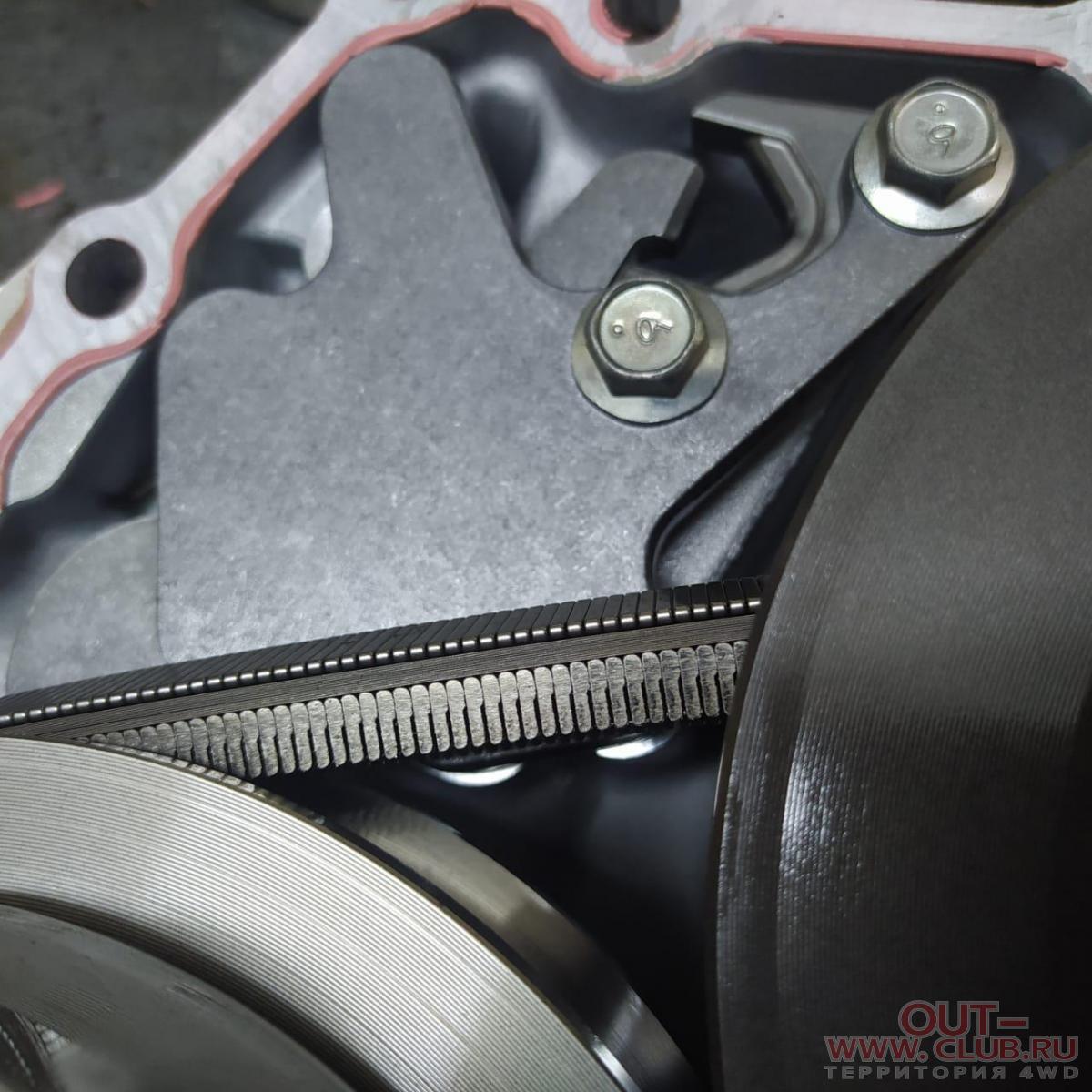

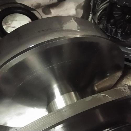

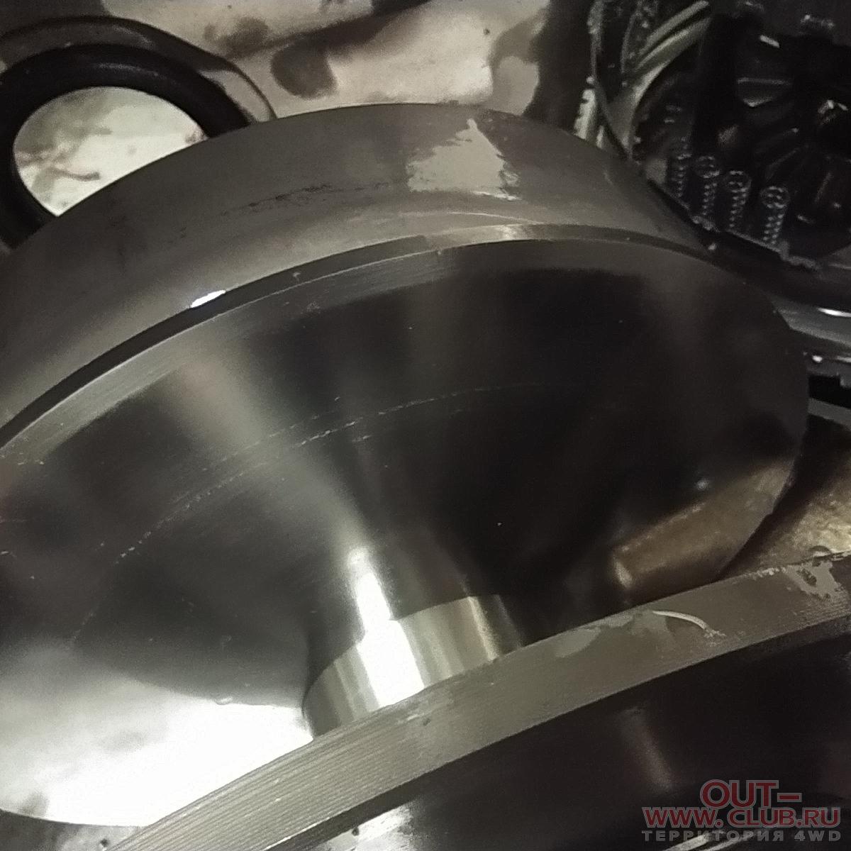

@romaut, фото как фото, куда смотреть? Красным обвести для понимания, или тут все каждый день видят разобранные вариаторы и знают где норм и где хз че?

я думаю кто в теме тот разберётся (без обид)
а так для ликбеза можно ютуб посмотреть и понять где норм, а где нет
сам до этого времени "ни в зуб ногой"

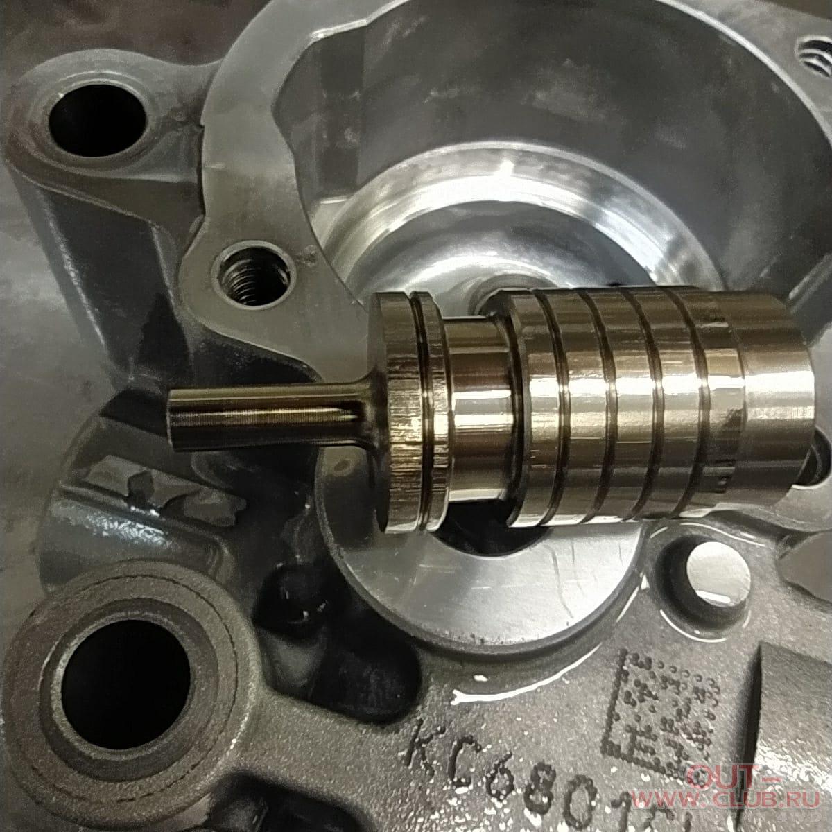

@leg_mgn, А что там обводить? клапан в задирах ремень зализан,на фото всё прекрасно видно.
Теперь понятно куда смотреть. Не все же этой темы касались. Есть те, кто периодически мониторят форум и читают темы, чтобы быть более и менее в теме что где и как, от покупки з/ч до ремонта и диагностики.

А что про гидроблок сказали? Соленоиды, плунжеры? Или сбои (смерть) в функционировании шариковых клапанов?

да ничего хорошего, наелся стружки до отвала

@romaut, ну вот, о чём я говорил еще до вскрытия.
Более-менее вовремя вскрыли, нет еще глубоких борозд на конусах -- обойдётесь только полировкой конусов, а не их заменой.

Б/у гидроблок никому не нужен без диска с калибровками соленоидов.
Я так один уже выкинул, даже лень было везти на цвет.мет.сдавать
А восстановление на стенде с покупкой новых соленоидов в заранее известными характеристиками, чтобы их можно было записать в файл для заливки -- по стоимости будет сопоставимо с новым гидроблоком, имхо.
Да и износ не только соленоидов, но и самой гидроплиты с каналами, она же алюминивая, её тоже сечёт стальной стружкой с ремня и конусов.
