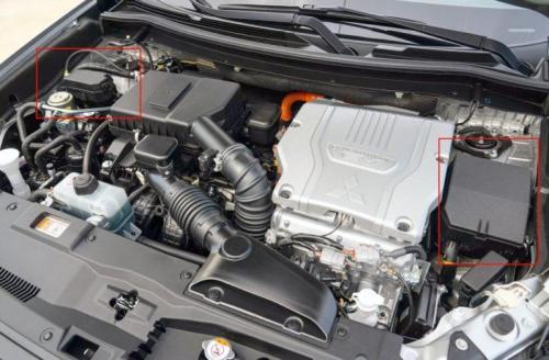

По умолчанию Re: Обогрев лобового стекла
@сергей-, У него под капотом всё не так. 2.0 иначе выглядит

Сообщение от werwolfx Посмотреть сообщение
А есть у кого фотка предохранителя обогрева полного лобового стекла. Реле на него идёт?
Честно прочитал все с начала, у кого в блоке на 15А у кого на клеме аккумулятора.
В инструкции ни слова, в расшифровке нет.
Нажимаю кнопку не горит, на улице -6, ранее работал, обороты повышались. В этом году нет, что проверить в первую очередь?
добрый день! если еще актуально - предохранители обогрева лобового стекла - на "+" клемме аккумулятора
