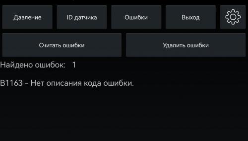

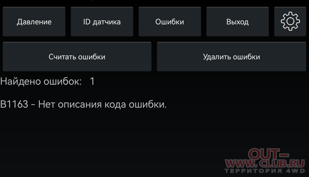

если с этой позиции просто tpms = "not present" то вот
Добавлено через 42 секунды
етакс у меня стандартный не паяный
ну и по блоку тут же
akrutsko вне форума   Вверх Ответить с цитированием
Старый 23.05.2023, 22:01   #1095
cintakc
Сообщений: 455
По умолчанию Re: Датчики системы контроля давления (TPMS) в шинах нового Паджеро Спорт
после выполнения кодирования загорается зеленым команда выполнена?
