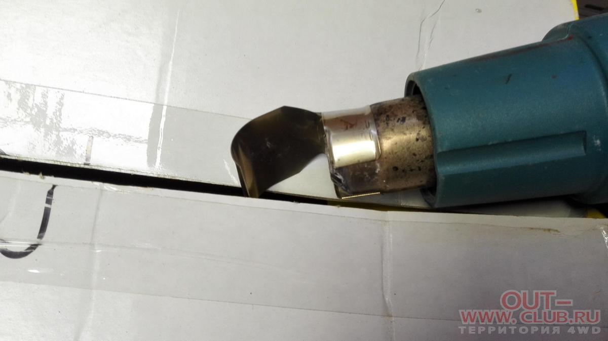

@Greek, я грел строительным феном в коробке. На фене д.б. насадка, исключающая прямой поток на фару. 15- 20 минут, нагрева и потом отвертками аккуратно...

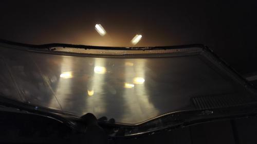

Поскольку фары были в плачевном состоянии - решил сделать химическую полировку. Купил жидкость синюю , термостакан с насадкой, наждачку. Короче через 2 часа фары стали почти как новые.
Решил закрепить успех и забронировать полиуретановой пленкой.
И тут засада. Из автосервиса получил машину с фарами которые сплошь покрыты паутинкой. Особенно заметно при включенном свете под углом.
Честно говоря - в шоке. В чем причина?

@юра бублик, может в том, что поверхность фар неровная, вот плёнка это и проявила — преломление света на границе...

Пока 3 версии:
1. Шлифанул когда - микрориски остались от наждачки. Залил химией стало красиво. Микрориски остались но были незаметны. Когда пленку натянули - они проявились.
2. Перед натяжкой пленки- обезжирили спиртом. В результате на химически отполированной фаре появилась сетка.
3. Нагрели феном при натяжке пленки два дня назад отполированную фару- и получили плохой результат.
Отдал за бронирование 4400. Теперь думаю что делать? Оставить как есть или снять пленку и переполировать. Почему не вижу как фото вставить?

Мастер сказал дескать это пленка с сеткой. Это не так совершенно точно. Все же думаю что обезжиривали какой то химией перед натяжкой пленки и слой химической полировки дал трещины.
Видимо обезжиривать нужно было водой с мылом, а не спиртом.
Добавлено через 44 секунды
Ну или феном все испортили.

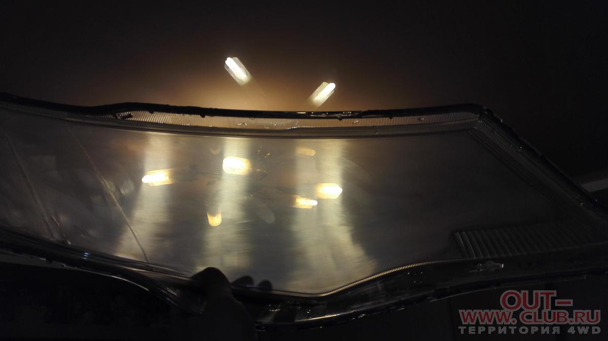

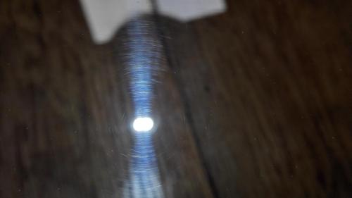

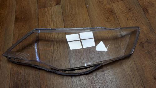

Короче содрал с одной фары пленку. Выяснилось, что паутинка на самой фаре. Заполировал заново. Опять наклеили пленку. Просил поаккуратнее получилось нормально.

Отъездил месяц. Фары как новые. Посмотрим, что будет через пол года.
