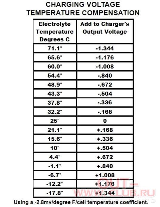

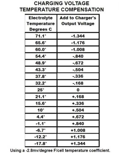

После прочтения множества публикаций по поводу раздельной зарядки аккумов склоняюсь к их одновременной зарядке. Разумеется, если они очень близки по параметрам(изготовитель, возраст, ёмкость, остаточная ёмкость) 12 лет именно такой способ использовал без проблем. Что касается заряда при пониженной температуре - по мере её снижения падает зарядный ток, но заряд не думает прекращаться. Требуется коррекция подаваемого напряжения (прикрепил таблицу коррекции) Есть ЗУ с автоматической компенсацией, в частности GYS Gysflash 8.12. Для заряда "без присмотра" стоит применять лишь т.наз. безопасные(защищенные) ЗУ с проверенной репутацией
