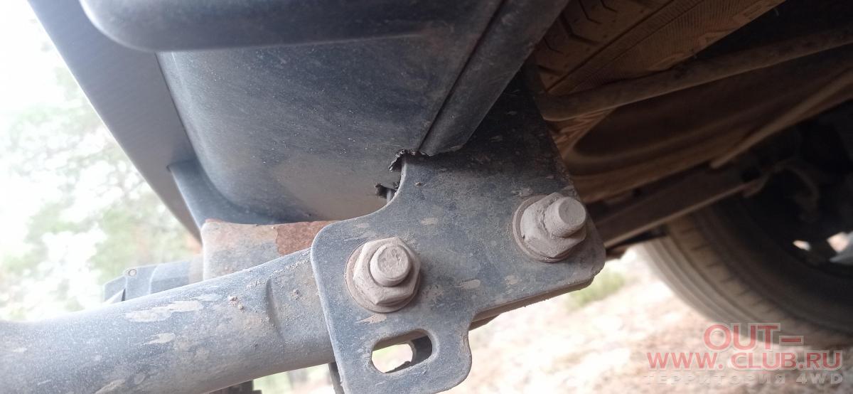

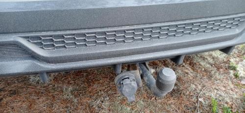

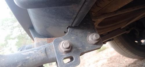

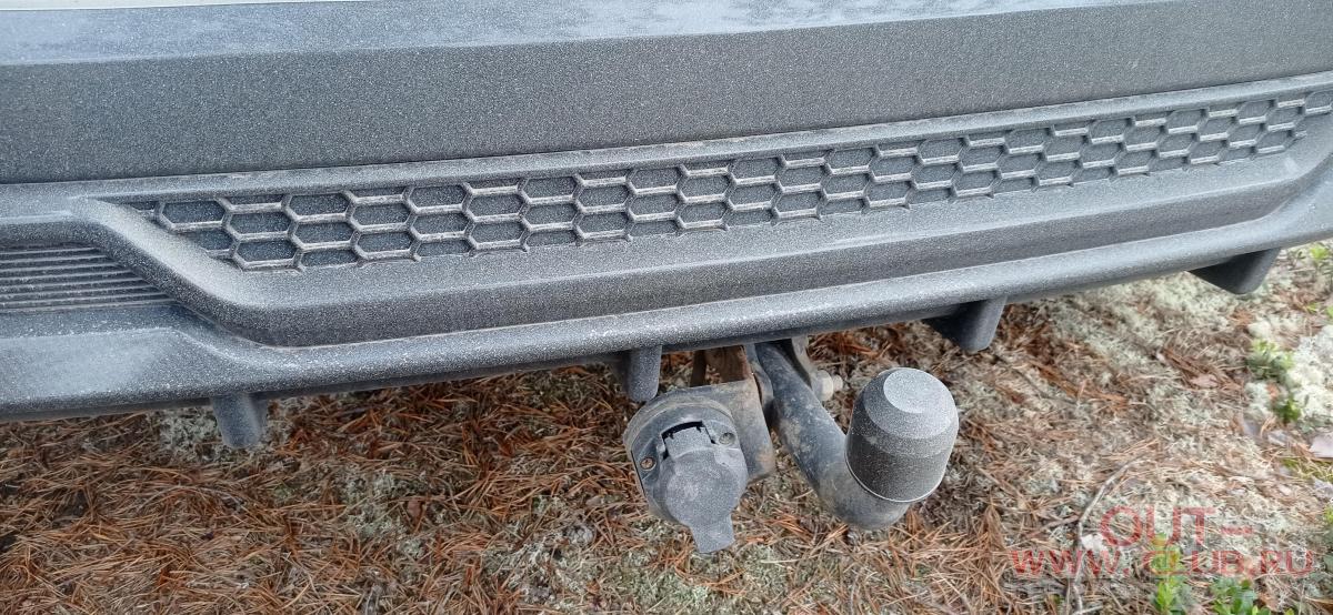

Олег добрый день! Вопрос : Вы сверлили отверстия в лонжероне, при установке фаркопа? И еще, подрезали или нет бампер снизу. У меня тоже Блек Эдишен, губа сзади +3.5 см. С фирмы по установке прислали " ((Для китайской версии) на правом лонжероне нет штатных отверстий под установку фаркопа. Потребуется сверление двух отверстий, вставить втулки + подложить шайбы, эти доп.работы +3000р, установка фаркопа ( с электрикой ) 8990р и комплект электрики 2990р)". А веры им нет..
Спасибо

Добрый день. Для установки фаркопа сверлил лонжерон, лучше бы конечно туда втулку вварить, но не хотел заморачиваться, фаркоп брал как для калуги, и блок согласования то же ( блок можно было взять дешевле универсальный, так как разьема не оказалось в крыле). Фаркоп должен подойти идиально для версии европейской оутлендера ( у моего родственника такой 12 года выпуска помоему) там левое крепление взамен проушины а с правой стороны пластина крепится к лонжерону снизу а не с боку, у нас там как раз три отверстия с резьбой. На ланжерон делал типа усилитель в виде накладки сверху и крепил его дополнительно через те отверстия. Я с фото на форуме где то описывал как ставил, к сожалению фото не нашел сейчас, телефон сменил. Бампер сильно не резал, вроде около сантиметра юбку подточил только, загляну как будет возможность. Фаркоп а особенно розетка свисает низко, переодически на фаркоп сажусь при проезде больших неровностей, розетку несколько раз гнул с кронштейном, сейчас переделал выдвинув вперед.
