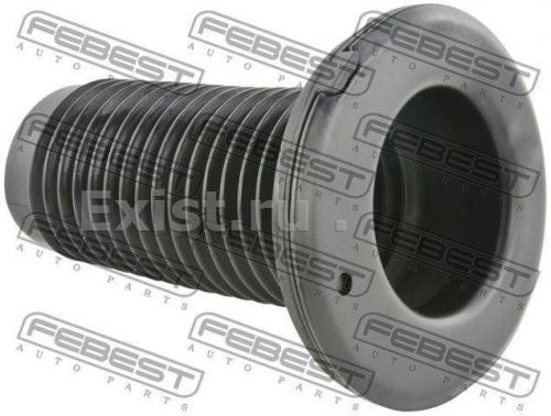

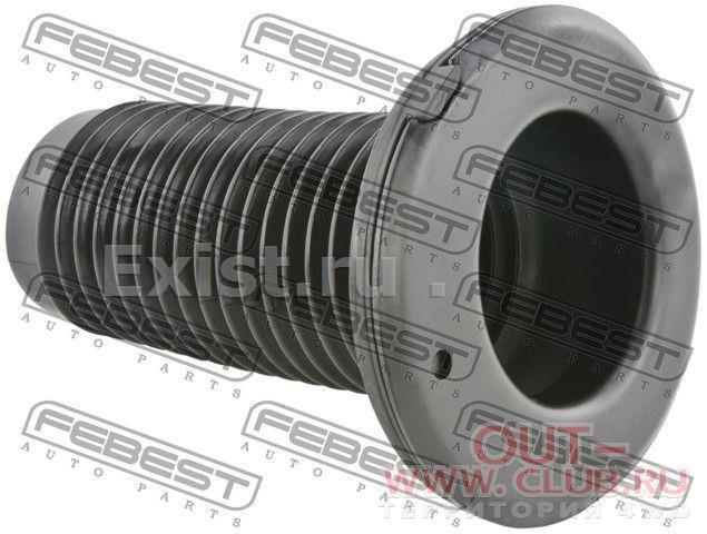

выпустили новый пыльник? подешевле(аналог) 1600руб
Febest MSHB-GF2WF

Они не подходят пробовал на днях.У оригинальных есть с одной стороны пыльников углубление а на этих нет и поэтом пружина не встает ровно может соскочить

..да не соскочит. Проверено

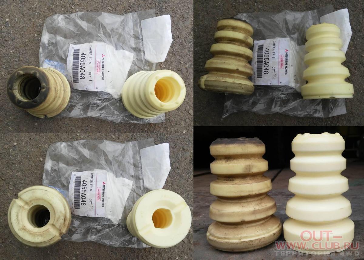

@orlovchanin, если машина 12-13 г.г., то лучше сразу поставить модернизированные отбойники 4055A048.
Машинка 12 года, японка. В чем разница отбойника 4055A048 от установленного с завода, непонятно.

Во внутреннем диаметре отверстия, у меня по крайней мере.
