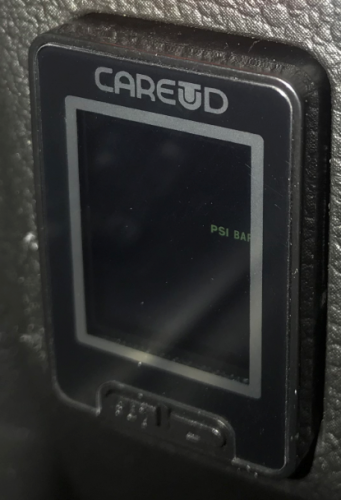

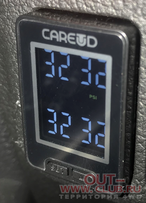

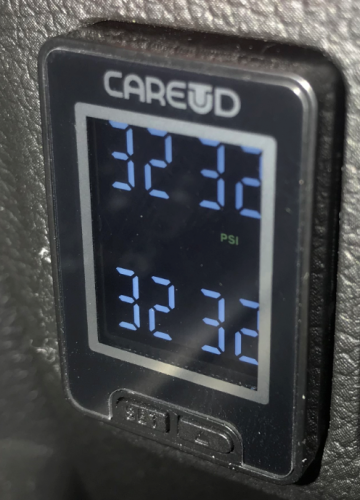

Купил на али CAREUD U912
Датчики установили, заехал к электрику подключил. Вроде бы работает, не уверен конечно. Но почему-то показывает давление в PSI, вроде переключаюсь в PSI Bar, так кроме этой надписи ничего и не показывает.
Помогите пожалуйста разобраться у кого стоит такая система.

По умолчанию Re: Альтернативная TPMS
Ну так Вам надо переключиться с PSI на Bar.Смотрите меню.
Ну вот как раз и не могу. Горит или PSI или PSI Bar. Как сохранить ?
Вообще это разные единицы измерения (PSI и BAR). Либо брак, либо зависон устройства.
То что это разные единицы измерения понятно.
Нашел в инструкции что делать, но что-то не сохраняется PSI BAR.
Может действительно завис, попробую в гараже скинуть клемму.

Bad-Teo
Аватар для Bad-Teo
Сообщений: 332
Вопрос снят, откинул клему, включил и смог в меню поменять PSI на BAR

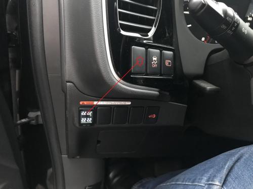

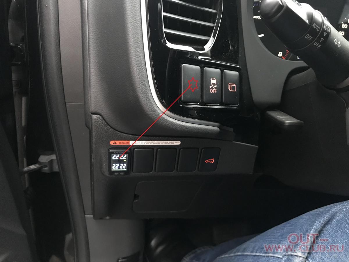

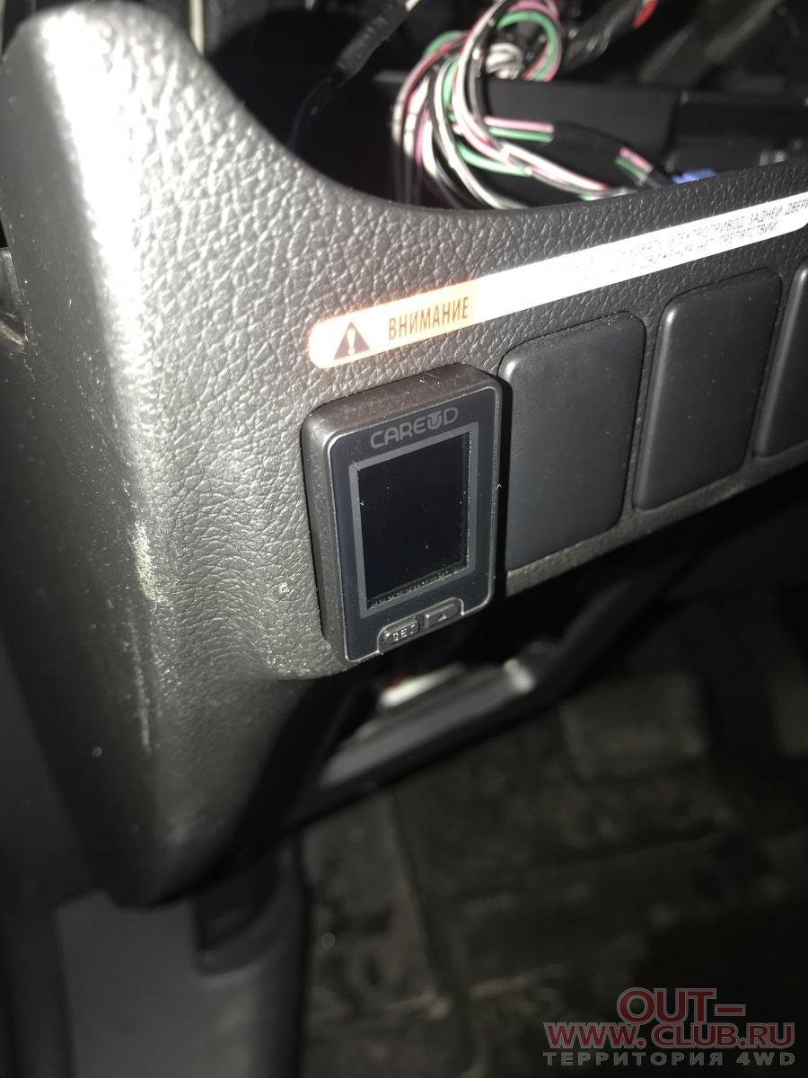

Задумался, а может его перенести там где кнопка OFF и переключение меню. Внизу не совсем хорошо видны верхние значения на мониторе.
Сообщение от Bad-Teo Посмотреть сообщение
В твоём случае - однозначно!
