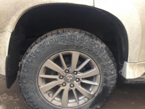

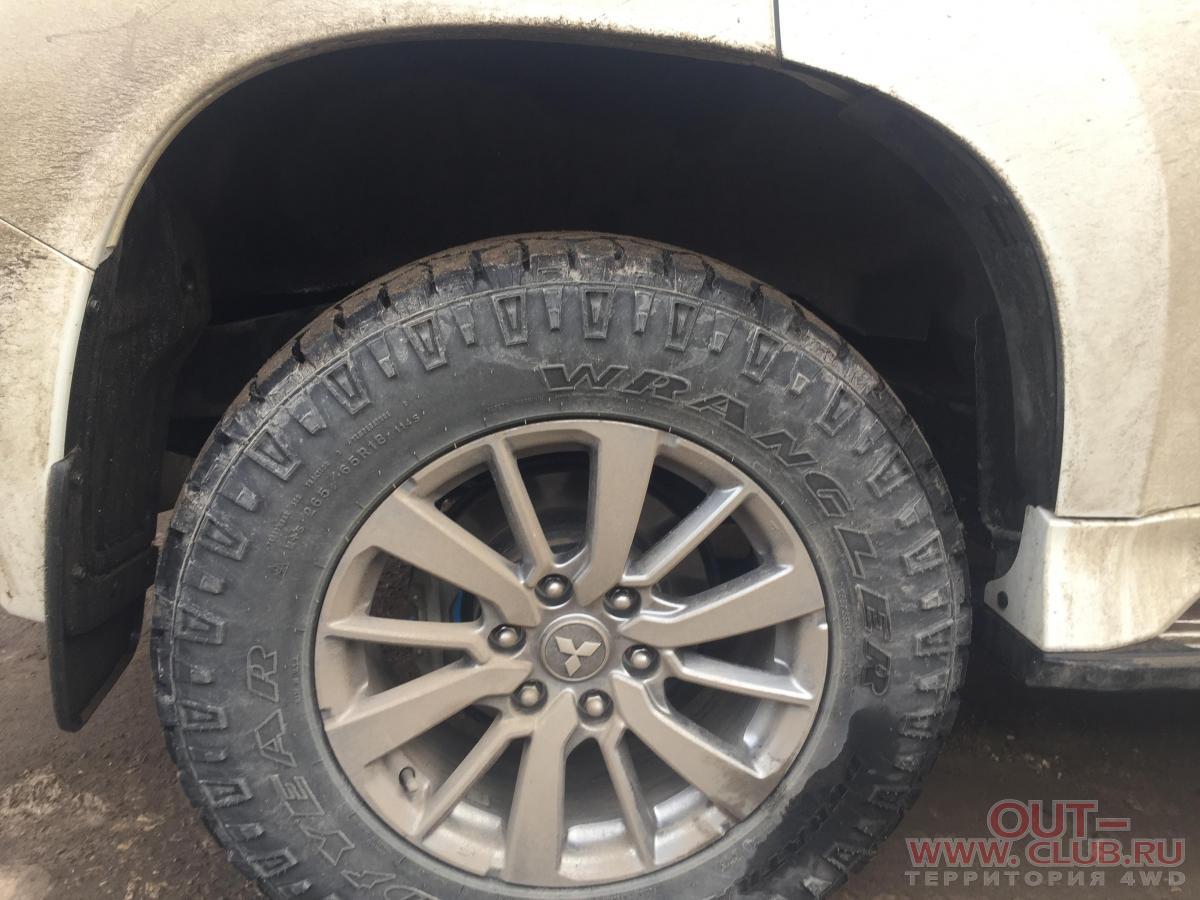

Сообщение от Talrus Посмотреть сообщение
Ну поставил я свою резину.
Боковина интересная.
Старый 11.04.2018, 14:40   #137
Talrus
Аватар для Talrus
Авто: Pajero Sport New 3.0 AT
Сообщений: 178
По умолчанию Re: Выбор внедорожной резины для нового Паджеро Спорт
Вот-вот. Кстати, шины не направленные, а рисунок на боковине направленный и получается, что с одной стороны в одну сторону смотрит, а с другой в другую.

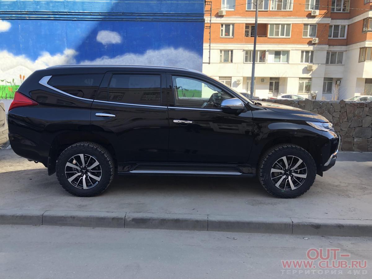

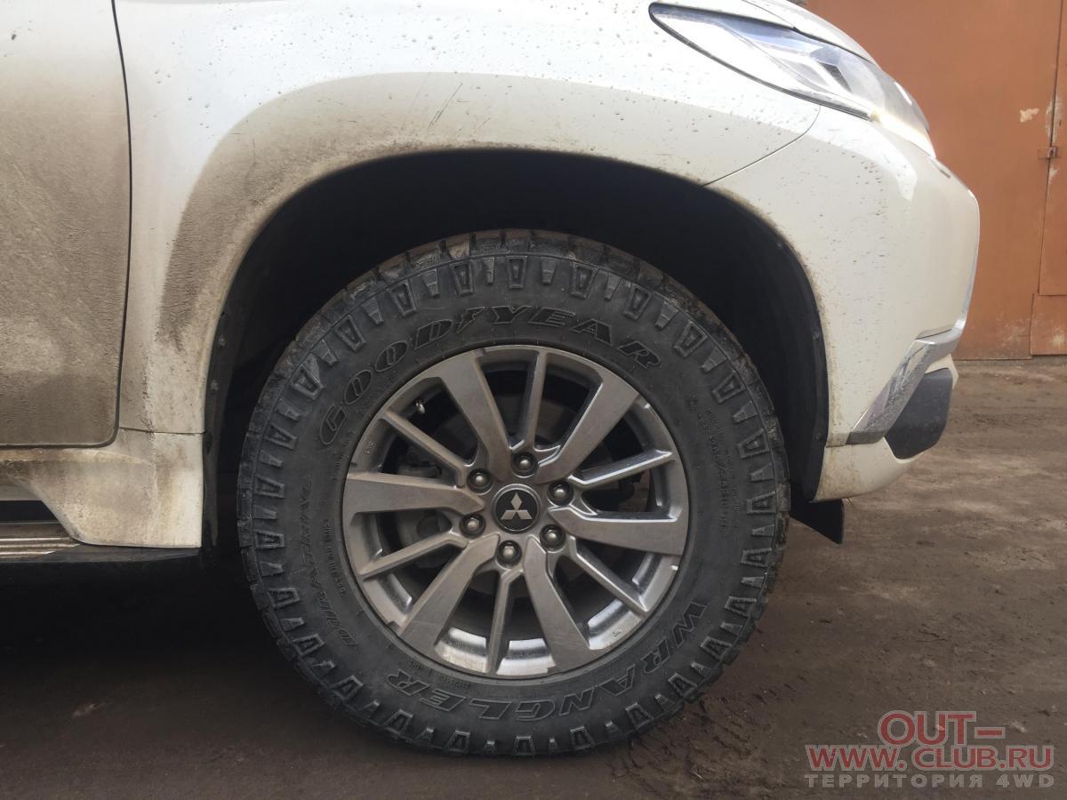

Фото на машине, пожалуйста.

Сообщение от bvv31 Посмотреть сообщение
А боковины, я смотрю, теперь в моде.
Правильный вектор выбрали производители внедорожной резины.

Простите друзья, а можно спросить, на фото Goodyear Wrangler Duratrac 265/65 R18.
А это тот размер нам можно устанавливать, на передней оси не будет ничего задевать?
В Питере ответили что: "Таких шин Goodyear Wrangler DuraTrac 265/60 R18 110S сейчас нет ни у кого в России. И ожидаются ближе к июню.
Могу предложить 265/65/18"
Спасибо заранее.
