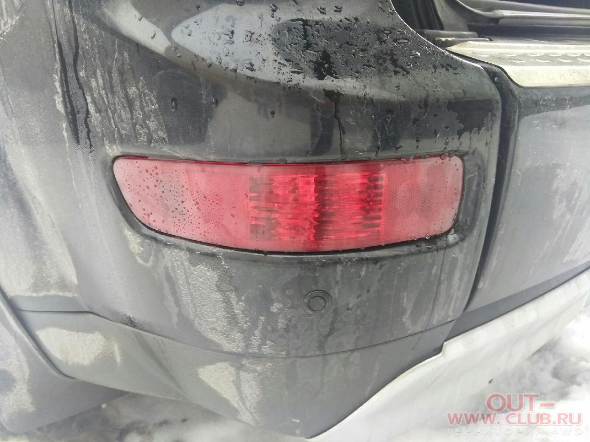

Доброго дня! Кто-нибудь ставил вместо штатного птф Sat? По качеству сильно уступает оригиналу? Левый птф треснул, если ставить китай, достаточно ли заменить треснувший, или придется пару брать?
MayBeOutIII вне форума   Вверх Ответить с цитированием
Старый 17.02.2020, 12:54   #165
MayBeOutIII
Имя: Тимофей
Авто: Pajero IV 3.2 DI-D
Сообщений: 104
По умолчанию Re: Задние противотуманные фонари
Сам спросил, сам отвечу: Взял SatST-214-4002L. С виду ничем не отличается от снятого. Сам пластик и колодка с проводкой по качеству конечно уступают оригиналу (тонкий пластик, качество сборки). Лампу еле впихнул в колодку.
