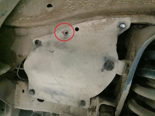

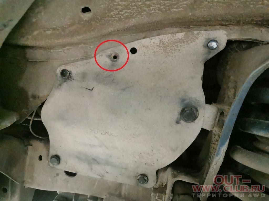

Приветствую, помогите опознать деталь, нашел ее лежащей на передней защите при замене масла.
Troer вне форума   Вверх Ответить с цитированием
Старый 08.09.2023, 19:03   #154
Сообщений: 7,682
По умолчанию Re: Заявки на поиск номеров запчастей, совместимостей и тп Паджеро Спорт
@Troer, Проверь крепление радиаторов.

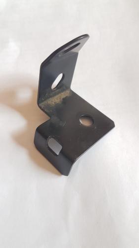

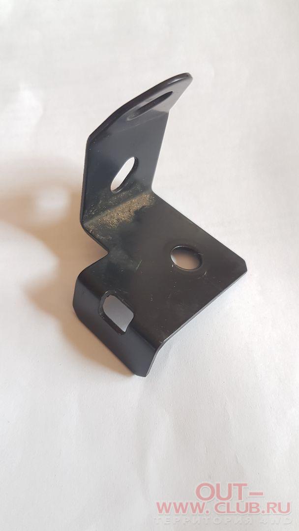

Всем добрый день, сегодня, при замене топливного фильтра выяснилось, что официалы ( до этого эту операцию проводил только у них) сняли и забыли установить кронштейн ( крепление) топливного фильтра 1770А326, в наличии нигде не нашел, буду искать на разборках, подскажите, по применяемости, деталь только в нашей модели применяется или еще в каких? Спасибо.
Старый 21.09.2023, 14:02   #156
TGKMAN
Имя: Артур
Сообщений: 39
@Plust928, Конечно неприятно,когда неаккуратно обращаются с машиной, но эта потеря не критична. Сам фильтр установлен в полозья на другом кронштейне, его номер 1770A329. Ваш потерянный кронштейн только ограничивает движение фильтра вверх, которого в процессе эксплуатации нет. Подсоединённые шланги также не позволят фильтру выскочить. Я бы не переживал, или сделал бы заменитель. Вот фото:
К верхней части крепится разъём от датчика воды (больше мешает при разборке), её можно не делать. Фактически необходим нижний уголок с отверстием для болта. Ширина 30 мм, высота уголка 17 мм, диаметр отверстия 10 мм, толщина металла 1.6 мм.

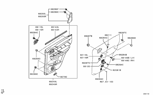

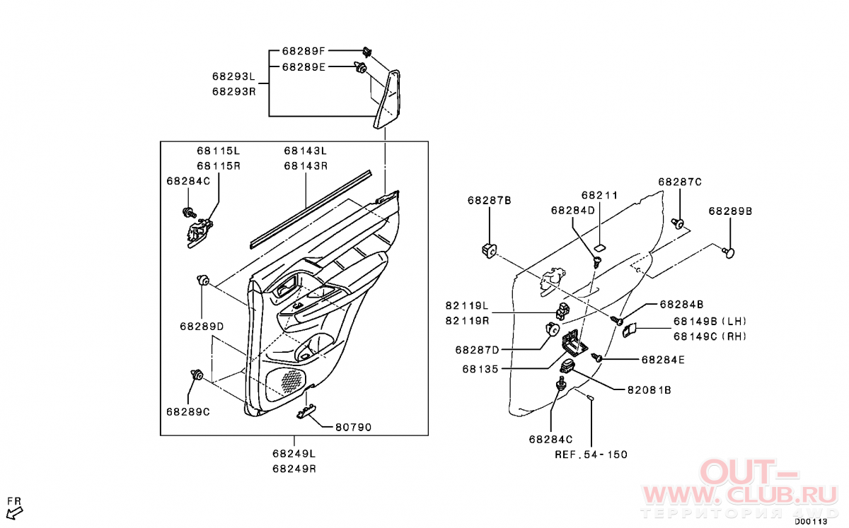

Доброго дня . Подскажите ОЕМ номер заглушки 68211
izhsteklo вне форума   Вверх Ответить с цитированием
Старый 27.10.2023, 13:41   #165
izhsteklo
Имя: Марат
Сообщений: 16
И номер Н-MD07 заглуши обшивки багажника ОЕМ каталог не находит
