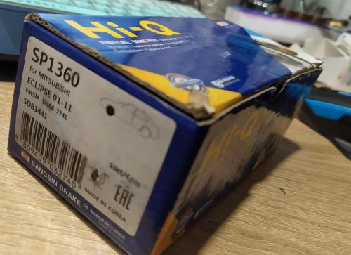

Старый 19.06.2021, 16:11   #1640
МиНиН
Сообщений: 5,767
На первый взгляд похожа, но если внимательно рассмотреть, то отличий много. Начиная с цветовой гаммы, заканчивая шрифтом надписей на упаковке. На стикере нет надписи Made in Japan и также отличается шрифт.
Добавлю немного фото упаковок для сравнения (оригинал слева).
