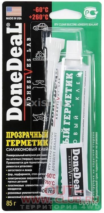

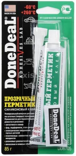

По умолчанию Re: Противтуманные фары
Добрый день! Вот такой герметик подойдёт для проклейки стекла противотуманной фары.
Valera-kanda вне форума   Вверх Ответить с цитированием
Старый 04.03.2022, 08:48   #171
@Valera-kanda, Конечно подойдёт.
@Valera-kanda, герметик лучше чёрного цвета, белый круг герметика будет бросаться в глаза https://out-club.ru/board/showpost.p...&postcount=524
Старый 04.03.2022, 09:25   #173
@Сергеевич1970, Там бесцветный герметик,мазать надо посадочное место тонким слоем тогда ничего видно не будет.
