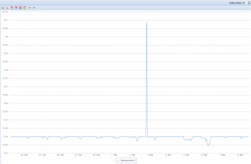

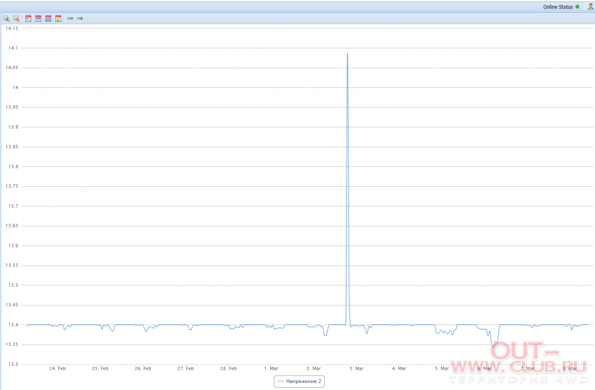

Аккумулятор покупал в 2008г, после первой зимы, по причине низкого пускового тока, просто провернуть не хватало. Модель вроде Varta Silver Dynamic E39.
Первый зарядник Ctek Zafir 100 купил в Финке тогда же, в 2008. Посмотрел по его работе, очень понравился. У него одна из фишек, можно подключить к аккумулятору осенью, и отключить весной.
Сейчас использую подобные для питания сигнализации и видеонаблюдения на даче. То есть, аккумулятор тяговый на 140А/час к нему подключен Ctek Zafir 100 как устройство питания, и нагрузка около 5А - регистратор, камеры, роутер.
На сигнализации - попроще. Аккумулятор 100А/час и зарядник с меньшим током.
Причем зарядник держит 13,4В компенсируя нагрузку, и периодически, раз в две недели, поднимает напряжение до 14,1В. Также поднимает напряжение заряда (после отключения питания) до 14,4В.
Вот лог с системы мониторинга:
