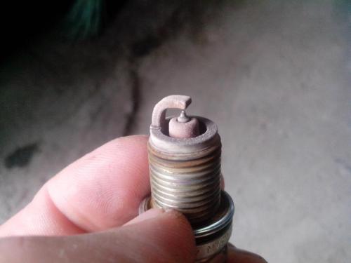

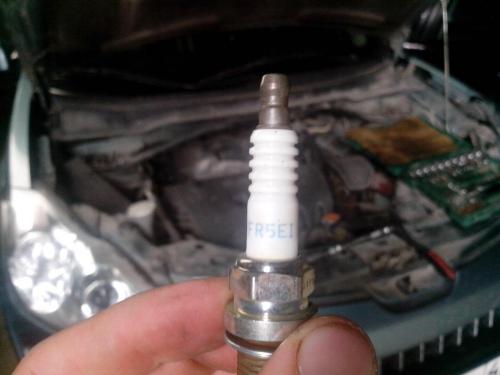

Не знаю, в тему или нет, но вот прилагаю фотографии свечей, которые прошли бе малого 90 000 км на газу. И как-то особого экстренного повода менять их я пока не вижу, если не прав, поправьте меня
