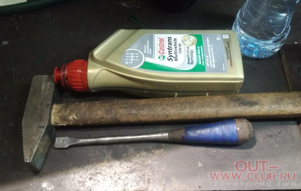

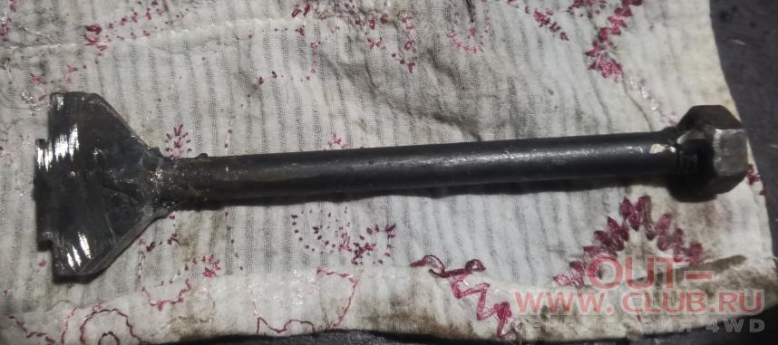

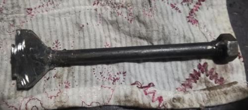

Доработал ключ:
Бил по конт гайке отверткой железной и молотком. отвертку притупил чутка

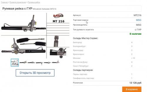

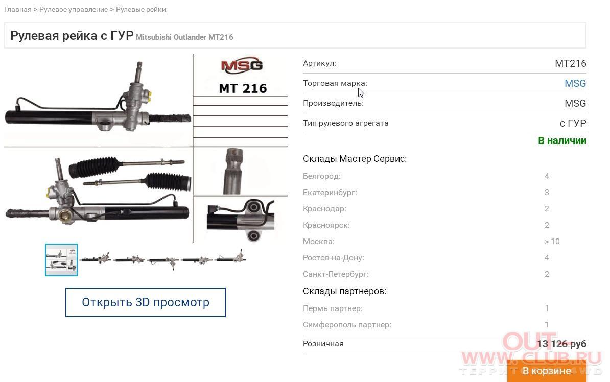

НАШЕЛ РЕЙКУ ВОТ ТУТ https://autosteering.ru/MT216 уж очень контора хорошая.

Вообщем думаю про эту контору :

Точно такой фирмы MSG продаётся на одном из поставщиков зап.частей.
Страна производитель - Китай.
Не вижу связи рейки с этой конторой.если я правильно понял у них ремонт,а не производство.
Всем ровных дорог!!!

@tardif, ремонт да. и дают гарантию на эти рейки... вот и думаю что делать
