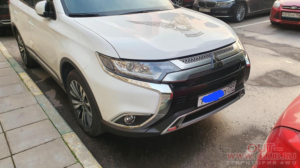

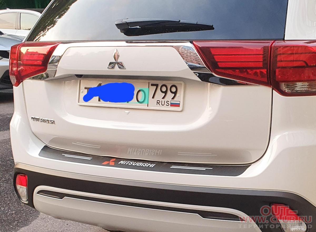

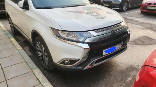

Всем доброго времени суток.
Вот моё решение проблемы с дребезгом заднего номера. Ну передний тоже заменил. Резиновая рамка без пластиковой подложки. Цена 600 руб

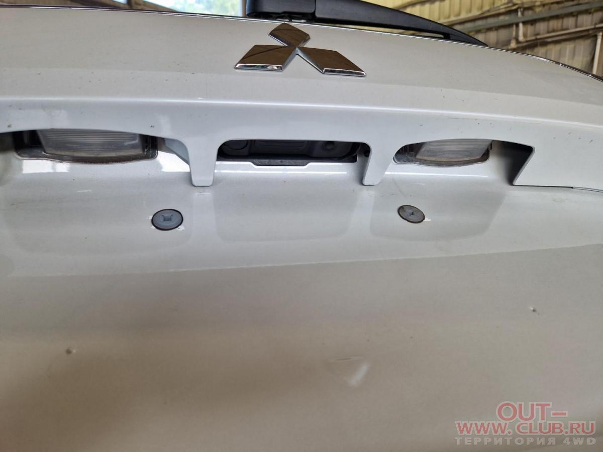

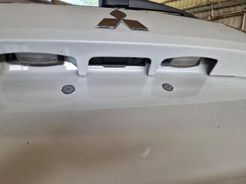

Проделал пополнительные отверстия в крышки багажника, обработал, подкрасил и прикрепил рамку на винты с контргайкой.

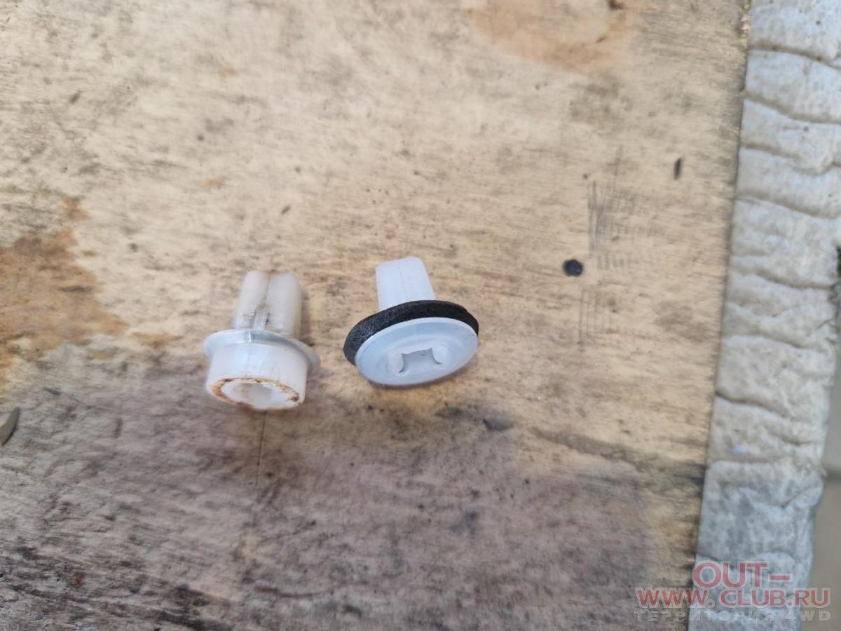

Старый 26.05.2023, 18:48   #187
Ed178
Имя: Эдуард
Сообщений: 39
По умолчанию Re: Outlander 2013-2014-2015 - задний номерной знак: борьба с хлопаньем и др. вопросы

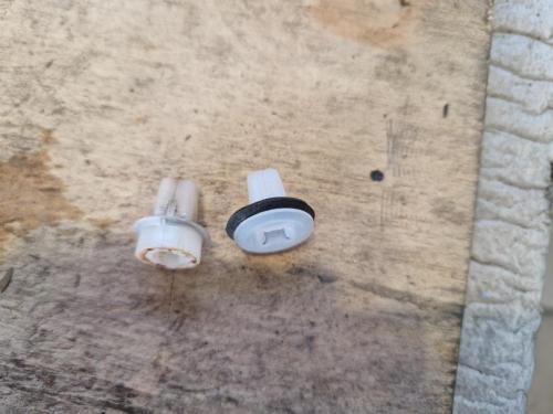

Подобрал клипсы, по низу рамки двухсторонний скотч. Буду тестить
