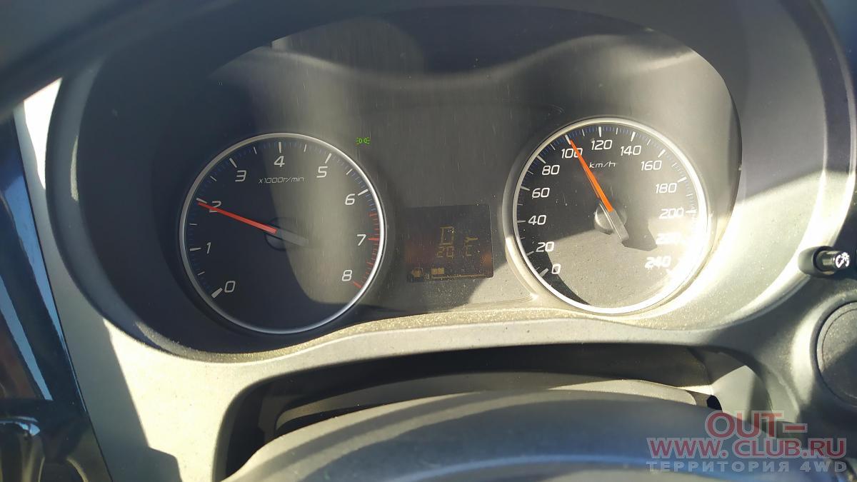

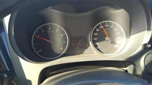

Могу просто предположить и предложить рассмотреть такую версию. Может внешне то и все исправно, но для глаза не заметно и многие не смотрят на такой показатель, как значение скорости, нагрузки на двигатель и соответствия оборотов тахометра. Так вот - может пробуковывает короб? Даже такое (повышенный расход) замечалось и на ручных коробках, когда диск сцепления начинал буксовать, а водитель поначалу замечал это лишь по расходу... Просто выразил мнение. Посмотрите.
Фото приведу для примера. У меня норм расход, не жалуюсь. Трасса 7,5-8.0 литра в полной нагрузке, с наличием бокса на крыше и велосипеда. Город 10-11,5 (зависит от ситуации на дороге). Но вот показатель, на который я смотрю постоянно и в принципе стараюсь так держать обороты всегда в районе 2000. Фото в ситуации ровной дороги, постоянное положение педали гада - просто ровная езда. 2000 об.=100 км.час
