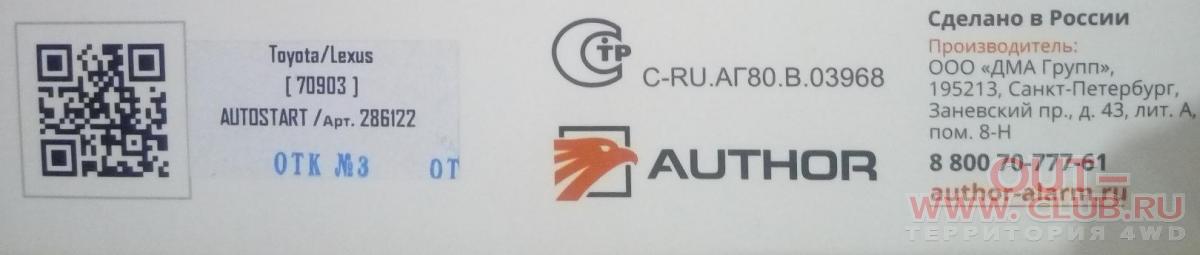

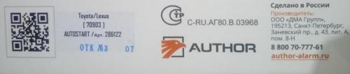

На днях поставил у представителей в г.Новосибирск. Обошлось в 12500 с установкой. Уверили, что мне повезло и продали автостарт по старой цене.
Фото коробки с обратной стороны.
Пользовался раз 5. С окна до машины во дворе расстояние позволяет ключу передать сигнал. 3 раза лок - завелась, еще 3 раза - заглохла.
Из неудобств: расстояние ограничивается дальностью работы ключа, нет обратной связи, т.е. иногда не видно завелась машина или нет (необходимо приглядываться, магнитолу может включенной оставлять, из бинокля смотреть )
Из плюсов: с собой нет дополнительного брелка.
При открытии машина глохнет. Это как плюс (к охране), так и минус (дополнительный запуск двигателя).
За самим процессом не наблюдал, в 9ч машину загнал, в 15ч была готова.
Все еще есть сомнения, а не лучше бы было поставить пандору dx50b(с установкой, с автозапуском вышла бы дороже на 4-5т.р.)...
